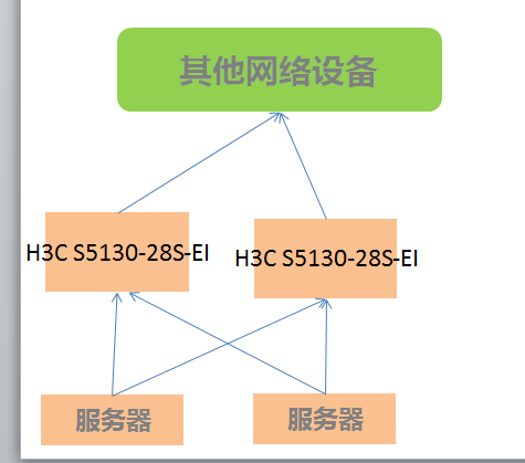

我们原来有一台H3C S5130-28S-EI,现在想再购买一台H3C S5130-28S-EI,想达到交换机支持冗余或者热备,最终达到1台交换机出故障了不影响业务。
请问:
1、该交换机是否支持
2、如果支持的话,应该如何配置交换机
3、对服务器有没有什么要求,服务器上需要做什么配置
谢谢!!
这是我们初步考虑的一个组网方案

两台做堆叠,参考堆叠配置手册。上下行都需要有冗余链路,聚合或ecmp。
dingding_nj 知了小白
需要额外配置什么设备吗,只要2台交换机就行了吗
