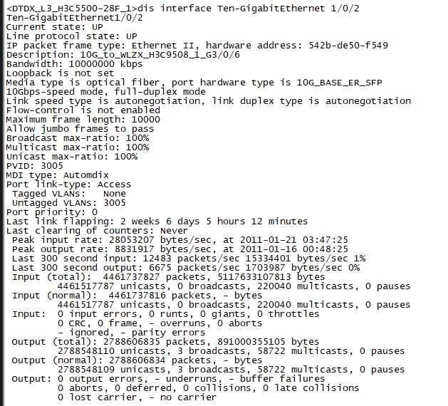

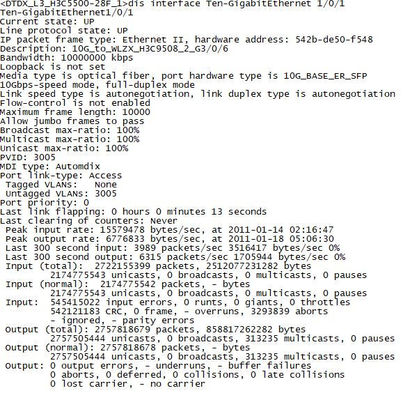

光交换机两个接口的光功率正常,在接口上还是出现了很多错误的包,这是什么问题
两个接口做的是 link-aggregation
粉丝:13人 关注:0人
光功率和错包没有关系,功率正常不代表就没有错包
一般是模块问题,换下模块,不行就换下端口试试
可以使用替换法更换端口、光模块、光纤跳线看下。
