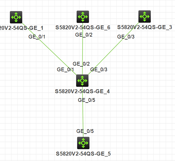

在SW4上配置QOS,并在接口G1/0/5口进行调用。
策略目的:使SW5无法访问SW2,其全部流量经过G1/0/3口转发给SW3;
问题现象:配置完QOS,在接口调用后,策略不生效。路由依然根据路由表进行转发。

SW4上QOS相关配置: # traffic classifier to-sw1 operator and if-match acl 3001 # traffic classifier to-sw3 operator and if-match acl 3000 # traffic behavior to-sw1 redirect interface GigabitEthernet1/0/1 # traffic behavior to-sw3 redirect interface GigabitEthernet1/0/3 # qos policy A classifier to-sw1 behavior to-sw1 classifier to-sw3 behavior to-sw3 # # acl advanced 3000 rule 0 permit ip # acl advanced 3001 rule 0 permit ip destination 10.1.1.1 0 # # interface GigabitEthernet1/0/5 port link-mode bridge port link-type trunk port trunk permit vlan all combo enable fiber # 基本网络配置包括,交换机所有接口配置为trunk,采用OSPF使得全网路由可达,问题在于做完QOS后,策略不生效,QOS配置文档中未能得到解决方案。

您好,那个10.1.1.1的地址是配置在哪里的呢?
得闲饮茶013 发表时间:2020-09-03
10.1.1.1是SW1的回环,,ACL3001目的是为了在SW5所有流量走SW3的前提下,还要能够和10.1.1.1互通。
zhiliao_POQy55 发表时间:2020-09-03
您好,中间的是SW1么?
除了6是SW2,中间是SW4,按照交换机的标号类推;

您好,真机上在接口应用QOS策略为什么报错无法重定向到接口?(设备型号S5130) Failed to apply classifier-behavior 1 in policy 1 to the outbound direction of interface GigabitEthernet1/0/11. Redirect to interface is not supported.
zhiliao_POQy55 发表时间:2020-09-04
Redirect to interface is not supported. //不支持重定向到这个端口
得闲饮茶013 发表时间:2020-09-04
不支持的原因是什么呢
看下这个11口是否有其他的特殊配置。
[sw1-GigabitEthernet1/0/11]dis this # interface GigabitEthernet1/0/11 port link-type trunk port trunk permit vlan all qos apply policy 1 outbound #
