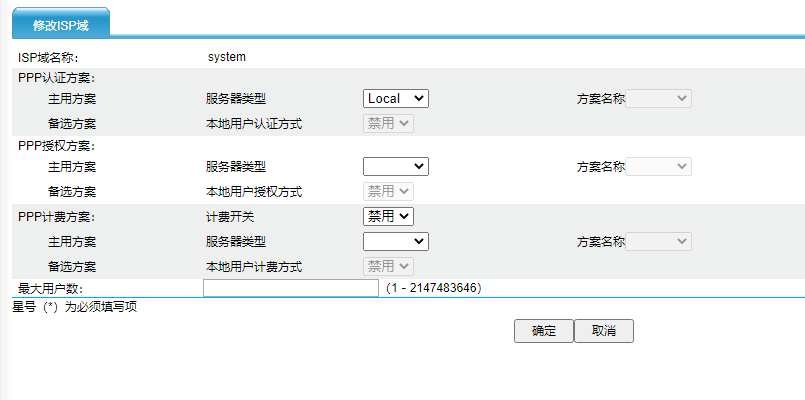

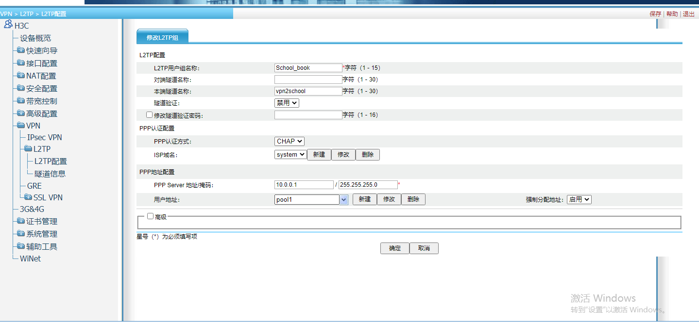

现有一台MSR830路由器,公网IP,另有两个锐捷的路由器RG-NBR700W路由器,其中MSR路由器建立VPN配置如下,pool1池的地址为10.0.0.10~20:
其中里面的 ISP域名system配置如下:
配置好以后,两台锐捷的路由器都能成功建立VPN连接,并MSR830路由器也显示两条隧道信息如下:

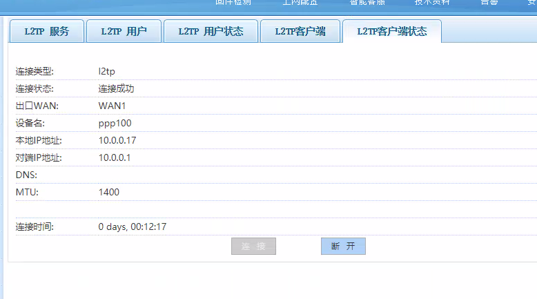

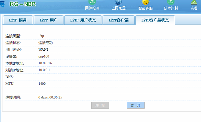

看下获取到的IP地址是多少,会不会获取到了相同的IP地址。
L2TP VPN能连接上,说明基本的L2TP VPN配置没有问题。而且还能PING到内网,说明路由也已经打通。

zhiliao_OvUnqk 知了小白
这是两台锐捷路由器的客户端连通界面
1
2
所以二楼的答案否了,不是相同的IP

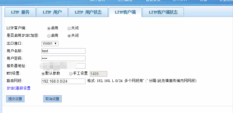

下面这张图是客户端的配置界面
