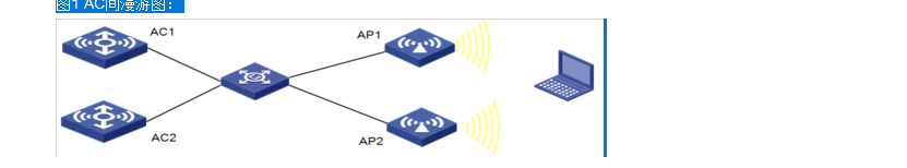

组网需求
如图1所示,Switch作为DHCP服务器为AP和Client分配IP地址,两台AC互为主备:
·在AC上配置vlan-group,让客户端在两台AC之间实现漫游。
·AP1注册到AC1和AC2,AC1为主;AP2注册到AC1和AC2,AC2为主。
图1 AC间漫游图:
2  配置关键点
1. 配置AC1
(1)   在AC1上配置相关VLAN和对应虚接口地址,并放通对应接口。
(2)    配置vlan-group,给客户端分配vlan 10,20,30,40。
[AC] vlan-group roam
[AC-vlan-group-roam] vlan-list 10 20 30 40
(3)    配置服务模板。
# 创建无线服务模板1,并进入无线服务模板视图。
[AC] wlan service-template 1
[AC-wlan-st-1] ssid service
# 配置给客户端分配的VLAN为静态模式。
[AC-wlan-st-1] client vlan-alloc static
[AC-wlan-st-1] service-template enable
(4)   配置AP,调用服务模板的同时调用vlan-group。
[AC] wlan ap officeap model WA4320i-ACN
[AC-wlan-ap-officeap] serial-id 210235A1GQC152001076
[AC-wlan-ap-officeap] radio 2
[AC-wlan-ap-officeap-radio-2] service-template 1 vlan-group roam
[AC-wlan-ap-officeap-radio-2] radio enable
2. 配置AC2
(1)   在AC2上配置相关VLAN和对应虚接口地址,并放通对应接口。
(3)    配置服务模板。
[AC] wlan ap officeap2 model WA4320i-ACN
[AC-wlan-ap-officeap] serial-id 210235A1GQC152001023
3. 配置Switch
  # 创建相关VLAN,配置L2 switch和AP相连的接口为Trunk类型,PVID为AP 管理VLAN,AP、无线客户端Client通过DHCP server自动获取IP地址,并开启PoE供电功能。
3  验证配置
# AC1和AC2查看客户端的VLAN和IP地址是一样的,说明漫游成功了。
# 在AC1上使用display wlan client命令可以看到Client的IP地址和VLAN。
[AC] display wlan client
Total number of clients: 1
MAC address    User name  AP name        RID IP address      IPv6 address   VLAN
68db-ca64-23fd N/A        officeap       1   192.168.10.2                     10
# 在AC2上使用display wlan client命令可以看到Client的IP地址和VLAN。
68db-ca64-23fd N/A        officeap2     1   192.168.10.2                      10
4  注意事项
# 当V7的AC和V5的AC要实现AC之间的漫游时,漫游组的方式是不兼容的,但可以使用vlan-group的方式来实现,选择V7的vlan-group的方式为兼容V5的,这样就能和V5的vlan-pool兼容。
命令:[AC-wlan-st-1] client vlan-alloc static-compatible
