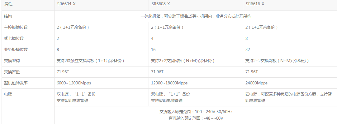

哪位大神晓得SR8808-X SR6616 SR6608三款路由器的满配最大功率多少啊?或者哪里能查到哦

满配最大功率:这个是和你的业务板,主控板,交换板的类型与数量相关的。
所有板子,机框、风扇框等所有板子的最大功率加起来就是。
详情请参考:安装指导-》模块功耗列表及整机功耗计算方式
A.3.3 整机功耗计算方式
路由器整机功耗是指路由器所有在位运行的单板功耗及风扇框功耗的和。SR8800-X 路由器整机功
耗与所插的单板类型及数量、风扇框功耗有关,具体计算方式为:
• 路由器整机最小功耗=单板静态总功耗+风扇框最小功耗。例如,有一台SR8808-X(单风扇
框款型)路由器插有2 块SR05SRP1L1 主控板、2 块SPC-XP4LB 业务板、2 块SFC-08B 交
换网板和1 个风扇框,那么该路由器当前的最小功耗为2×46+2×53+2×44+13=299W。
• 路由器整机最大功耗=单板动态总功耗+风扇框最大功耗。例如,有一台SR8808-X(单风扇
换网板和1 个风扇框,那么该路由器当前的最大功耗为2×53+2×80+2×60+300=686W。
