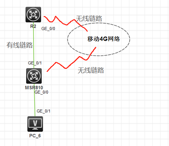

MSR810配置有线连接和4G模块无线连接,其中,4G模块链路用于备份有线链路。
4G模块中的用户方案中涉及拔号和GRE隧道,用户正考虑使用哪种方式。
对拔号和GRE隧道功能不了解,无线模块必须使用拔号获得IP吗,还是直接配置移动公司提供的IP做GRE隧道,也可以呢
有关这方面的方案麻烦提供一下案例,提供一下拔号和GRE隧道的原理解释,谢谢!
4G上网一般是拨号获取的地址,GRE是vpn,可以打通两端内网。
https://www.h3c.com/cn/d_202007/1314243_30005_0.htm
https://zhiliao.h3c.com/Theme/details/4701
GRE是一个隧道技术,用于打通两边内网互通的技术,还要配置相应的GRE VPN的隧道路由。
4G上网一般都是拨号获取的IP地址。
以下是MSR810的用户手册连接,请参考GRE和4G部分:
https://www.h3c.com/cn/Service/Document_Software/Document_Center/Routers/Catalog/MSR/MSR_5600/Configure/Operation_Manual/H3C_MSR_CG(V7)-R0413-6W200/05/
https://www.h3c.com/cn/Service/Document_Software/Document_Center/Routers/Catalog/MSR/MSR_5600/Configure/Operation_Manual/H3C_MSR_CG(V7)-R0413-6W200/07/
