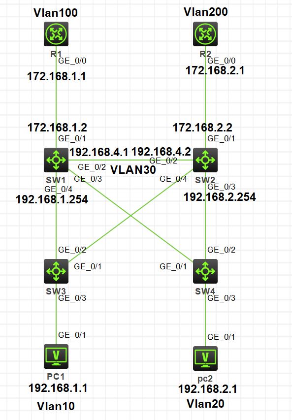

这样的拓扑对吗

从结构上没问题
但最终需要结合客户需求分析 是否合理或者最佳。
这样的拓扑没有问题,关于这个拓扑图的部署,以下是要点,请参考:
1、做好SW3、SW4的VLAN配置,下发端口,与上行设备的VLAN透传。
2、SW1和SW2可部署IRF或VRRP进行设备的冗余,做好与SW3、SW4的互联透传等。
3、SW1和SW2与R1和R2的互联可使用三层,并进行路由的发布或指向。
4、R1与R2分别创建VLAN 100和VLAN 200,并做好与SW1、SW2的三层互联及路由的发布或指向。
剩下的就是根据现场的需求来进行部署了。

请问SW3、SW4需要进行什么VLAN配置?可以告诉一下吗?因为我并没有配置,但是已经全网通了......
zhiliao_7IAuSE 发表时间:2020-09-03
您好,SW3和SW4只是个接入交换机,配置也比较简单,主要是VLAN的透传和VLAN的划分就可以了。
得闲饮茶013 发表时间:2020-09-03
另外与SW1和SW2的互联,要看SW1和SW2是什么情况,如果是IRF,建议链路聚合。如果SW1和SW2是VRRP,还需要看情况是否部署STP。
好的,谢谢
