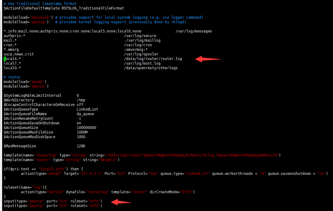

想把 ER8300G2 日志推送到日志服务器,我当前使用的是linux 的rsyslog 服务配置,但是没有接收到日志。你们都是怎么配置接收的呀?

1、路由器是可以直接通 rsyslog服务器 2、没有开防火墙 3、没有中间安全设备 另外 我这个rsyslog配置是哪里有问题嘛,应该怎么改才可以 或者说你们是怎么发送到日志服务器的呀?

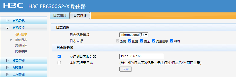

保证日志服务器端口为514,修改日志等级为4或者别的看看,如果更改了端口号,可以试试在IP后面直接增加端口号试试看
管理日志信息
页面向导:系统监控→系统日志→日志管理
本页面为您提供如下主要功能:
·     控制日志信息输出的等级(在“日志记录等级”下拉框中选择某个等级,单击<应用>按钮生效。此时,仅不大于该等级的日志信息才被路由器记录或允许发送到日志服务器。日志等级的具体描述请参见“表15-2”)
·     控制日志信息输出的来源(选择您需要关注的日志信息来源,单击<应用>按钮生效。日志信息来源描述请参见“表15-3”)
·     将日志信息同步输出到日志服务器(选中“发送到日志服务器”复选框,输入服务器地址,单击<应用>按钮生效)
·     开启/关闭路由器日志信息记录功能(选中“本地不记录日志”复选框,单击<应用>按钮,本地记录日志信息功能关闭。反之,开启)
