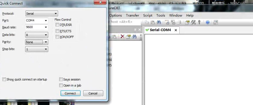

为什么连接到EWP-WX2540H console 进去后显示空白页面
2020-09-03提问
  • 1收藏,3320浏览
console线接入crt 后,显示空白页面
粉丝:112人 关注:4人
设备正常工作吗? consle口没接错?
最极端的做法 把consle线插着,设备重新上电启动。肯定会有boot信息提示
设备已经正常使用的,console 没接错,接到其他厂商的交换机是可以的

需确认设备已经启动完成。
需确认已经正确连接到设备的console口。
可重装USB转串口的驱动看下,并更换其他的CRT版本后看看是否能配置。

您好,可以根据管理网段在核心设备上使用LLDP查询下看是否能查到。

您好,可以一直连接着console,然后重启设备看下是否有反应。

业务网在使用中,不敢重启,尴尬

您好,远程登陆能查看配置么?

这个也没办法,这台设备是之前我离职的同事弄的,没留下配置文档,不知道管理地址是多少,就很绝望了

更换console线,更换电脑,更换超级终端软件看看,或者看下设备可不可以telnet或者ssh上去看下设备状态。都不行的话可能就是设备故障了。
