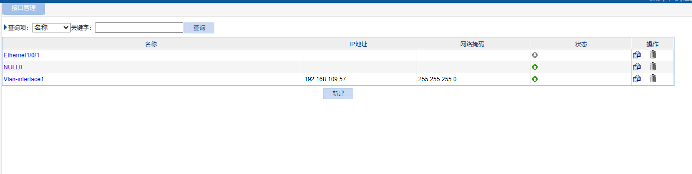

我使用了华为的三层   二层交换机,配置接口VLAN,并做了IPSG功能,可是发现有一些客户PC,DHCP获取到了IP,却不能进入内网,咨询华为,升级到高级别,老师查询日志后,三层  二层,配置均没有错误 ,vlanif  dhcp,也做了网关排除,反馈说,一些MAC地址,获取到了 AP所在vlan的网关地址,我查询到这些MAC,全部都是H3C WA2220E-AG 的MAC,再向华为确定,回复说,这些AP获取到了所在VLAN的网关地址。有哪位大神知道这是什么情况?

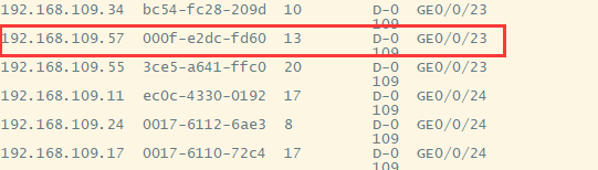

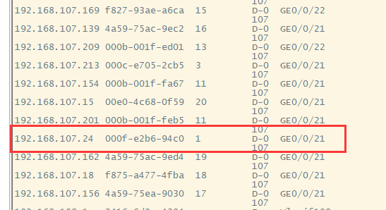

华为三层的arp

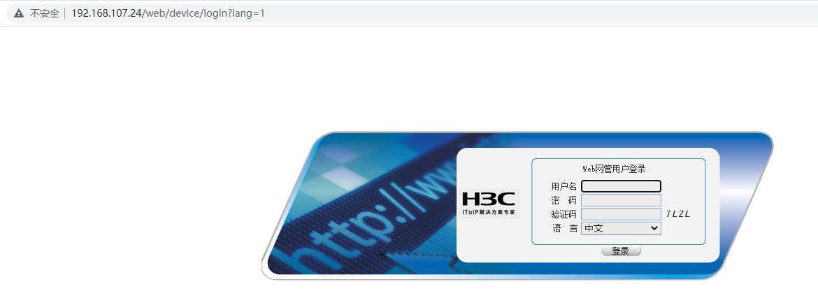

以上找到了这些MAC,和IP,知道都是  H3C WA2220E-AG

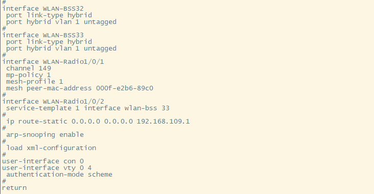

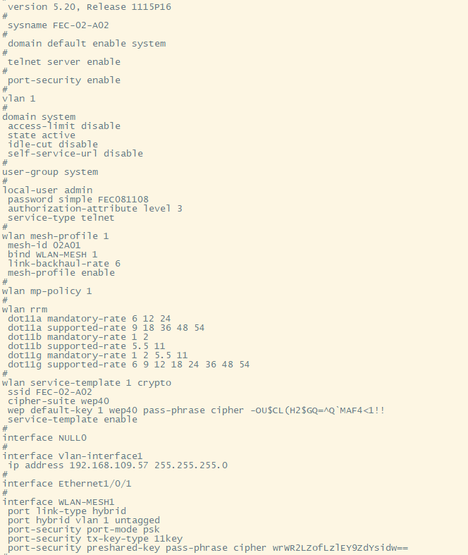

下以是其中一台的配置

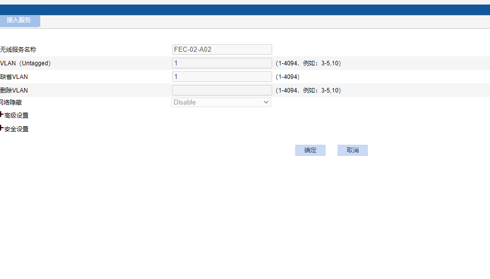

接口WEB配置:
组网情况是:
华为的三层交换机有多VLAN,做基于接口的DHCP服务器,------------二层有多VLAN做IPSG 静态和动态------二层交换机其中一个接口--------普通交换机---------------H3C WA2220E-AG(默认VLANIF1)配置静态VLAN的IP    例如 VLAN 109 的IP 192.168.109.57)

根据MAC ,找到的IP,就是我第一 二 三 张截图的华三AP配置的静态IP,
