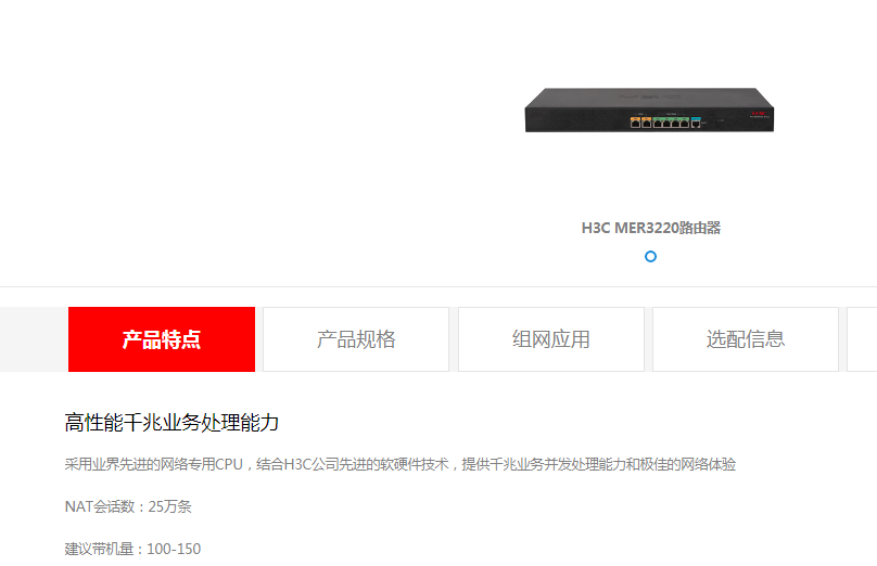

4、MER3220的带机量是100-150,应该还没有达到性能瓶颈

您好,官网这边看到带机量100-150.关于设备性能的查看,可以在系统类似的界面这里看下。

这款机子支持查看所有并发连接数数量吗?
zhiliao_v996mK 发表时间:2020-09-08
