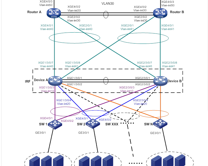

4.3.2  LACP MAD配置
在前面配置完成并重新启动后,IRF已经组建完成,此时可以进行各个业务模块的配置。IRF形成之后,可以从任何一台成员设备登录进行配置,设备名称缺省为Master的名称(此例中为Device A)。
# 创建连接接入层交换机SW 1的动态聚合组,编号为1,并使能LACP MAD检测功能。
<DeviceA> system-view
[DeviceA] interface bridge-aggregation 1
[DeviceA-Bridge-Aggregation1] link-aggregation mode dynamic
[DeviceA-Bridge-Aggregation1] mad enable
You need to assign a domain ID (range: 0-4294967295)
[Current domain is: 0]:
The assigned domain ID is: 0
MAD LACP only enable on dynamic aggregation interface.
[DeviceA-Bridge-Aggregation1] quit
# 配置连接SW 1的端口加入聚合组1。
[DeviceA] interface ten-gigabitethernet 1/3/0/3
[DeviceA-Ten-GigabitEthernet1/3/0/3] port link-aggregation group 1
[DeviceA-Ten-GigabitEthernet1/3/0/3] quit
[DeviceA] interface ten-gigabitethernet 2/3/0/3
[DeviceA-Ten-GigabitEthernet2/3/0/3] port link-aggregation group 1
[DeviceA-Ten-GigabitEthernet2/3/0/3] quit
这里面的DeviceA 配置的2/3/0/3端口是 A的还是B的
粉丝:97人 关注:1人
B
2/3/0/3端口 是B设备的。
因为部署IRF后,主设备的端口编号最前面是1,备设备的端口编号最前面的是2。
