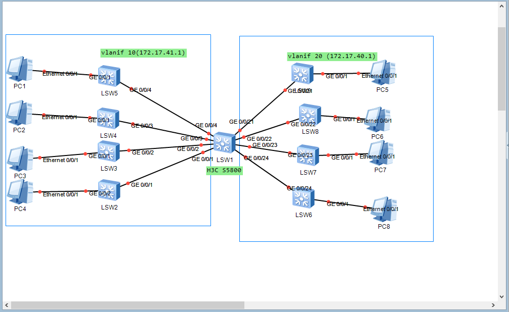

一台H3C S5800  起了两个vlanif  分别是 vlanif 10(172.17.41.1 255.255.255.0)和vlanif 20 (172.17.40.1 255.255.255.0)
请问如何实现172.17.41.0和172.17.40.0 两个网段之间实现互通?
是不是必须配置成access才能实现互通     不配置access怎样实现互通
接口配置如下

根据您的网络拓扑图,以下是有两个部署的方案,请参考:
1、S5800直接作为网关,S5800与各交换机分别创建VLAN,配置trunk互联,并trunk相应的VLAN通过。然后各接入交换机将vlan access到终端连接的端口,最后在S5800上配置VLAN IP作为网关,终端填写IP地址,子网掩码,默认网关。
2、如果网关都在各交换机上,S5800作为核心,交换机分别创建VLAN,交换机将vlan access到终端连接的端口,最后在各交换机上配置VLAN IP作为网关,终端填写IP地址,子网掩码,默认网关。各交换机与S5800配置三层互联,并与S5800分别配置路由进行指向或发布即可。

1、从你的描述看,你已经在S5800上给vlan10和vlan20设置了虚接口ip地址,那么交换机就已经自动生成了这两个网段的直接路由,这两个网段就自动互通了,现在你只需要在下接的电脑把网关设成这两个IP你网段对应的那个,那么电脑就可以互访了。
2、至于接口设成access和trunk,这个跟接口下接什么设备有关,跟你们问题没有太大的关系。一般来说,trunk是交换机之间的接口模式,access是交换机和电脑之间的接口模式。
