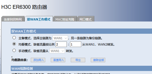

在阿里云等地方绑定了联通的IP地址,需要固定从WAN1出去才能访问,我设置均衡模式之后,用静态路由还是策略路由做固定出口比较好?我自己的想法是用静态路由,因为只需要设置目的地址就行。
各位给点意见,谢谢!
公司目前有2条外网线路,100M联通和100M电信,只有联通带固定IP地址。联通线路接在WAN1,电信线路接在WAN2
建议使用策略路由来指定特定业务地址段走特定的出口去访问业务。
由于是多WAN口,注意配置相关的路由指向确保路由可达。

 以下是ER6300的用户手册连接:
https://www.h3c.com/cn/Service/Document_Software/Document_Center/Routers/Catalog/ER/ER6300/
您好,可以识别到的。因为路由可达,只要做好策略路由的策略匹配就可以了。
得闲饮茶013 发表时间:2020-09-04 更多>>
我路由器底下是核心交换机,有好几个网段,路由器策略路由能识别到交换机底下这些网段吗
zhiliao_m4qwqt 发表时间:2020-09-04
zhiliao_m4qwqt 知了小白
另外我在网上看到说用负载均衡会因为源地址不同造成的断网现象,需要用策略路由解决
