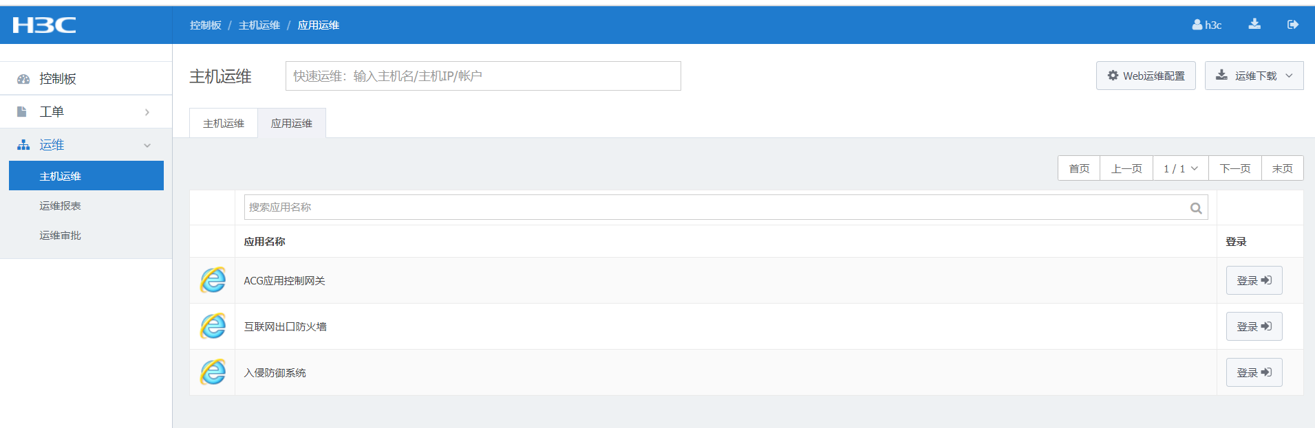

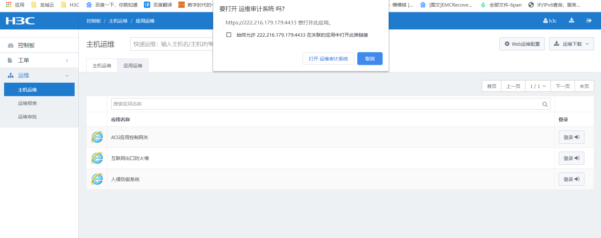

应用运维无法打开web
如图所示,出口防火墙在堡垒机的SSH是可以正常使用并打开的,现在想web登录运维该设备,打开显示上图。

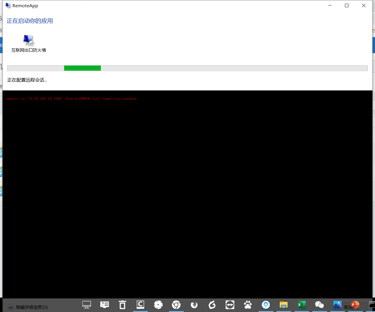

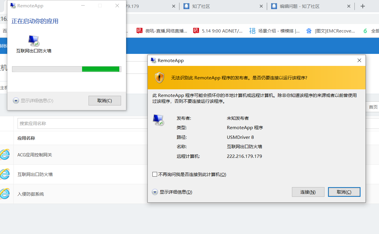

是要实现IE代填功能是么?
首先需要确保IE代填的承载服务器remoteapp的功能已配置完成,以下是排查要点:
1、确保远程目标服务器的远程协助功能已开启。
2、确保远程目标服务器的系统防火墙已关闭或放通了3389端口。
3、需确保远程目标服务器远程服务功能已安装完成。
4、需确保远程目标服务器的remoteapp软件已安装。
5、需确保远程目标服务器已经在remoteapp管理器里面已经调用了IE浏览器和remoteapp软件。
6、同时确保远程目标服务器路由可达。

能不能实现我直接在堡垒机对应用的web点击登录,然后我的电脑直接自动打开网页登录应用的web呢
zhiliao_59678 发表时间:2020-09-04
大佬是啥都懂啊,佩服
小白白 发表时间:2020-09-04
您好,必须要通过remoteapp服务器来承载,当远程桌面连接上了,会自动弹出remoteapp内的IE浏览器并登陆到相应的WEB服务。
