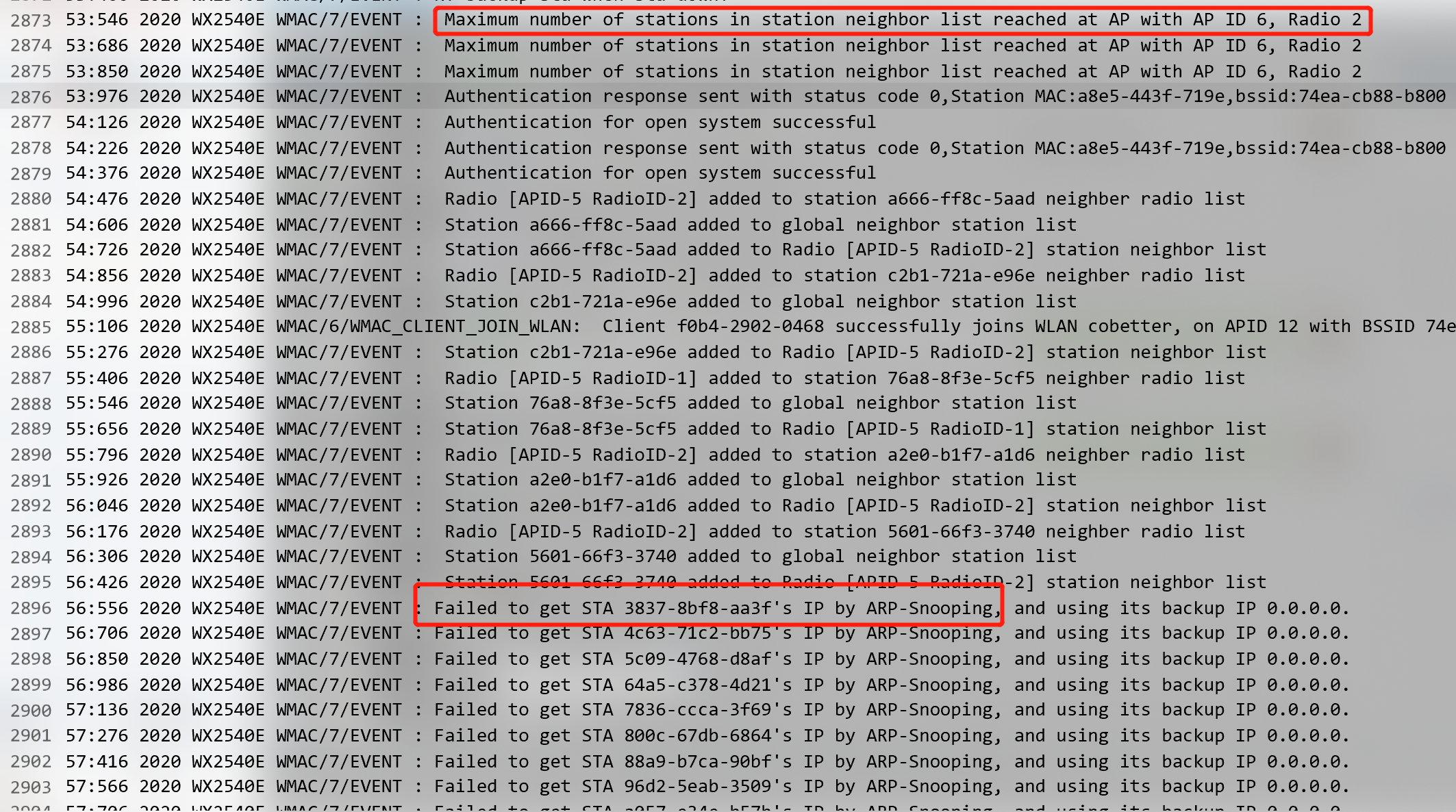

客户反映终端从一个ap下漫游到另外一个ap上时,会出现连接失败的情况,要过几分钟重新连接才能连接上。这些日志会不会产生这个问题呢

看第一条日志像是配置了最大终端关联数目导致射频关联不上终端,建议你排查一下配置。
负载均衡之类的有没有配置

wlan ap ap6 model WA4320-ACN-E id 6 serial-id xxxx radio 1 channel 149 service-template 1 service-template 2 radio enable radio 2 channel 6 max-power 20 service-template 1 service-template 2 radio enable 没有配置最大终端数呢 [WX2540E]dis wlan client ap ap6 Total Number of Clients : 31 这个ap目前的终端数,,

负载均衡之类的有没有配置

大佬们帮下忙,,需要我收集什么信息,,
