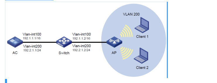

AP下有4个接口,我PC物理连接AP上的接口,应获取到我手机或电脑连接无线的地址。
应在AC或AP上做什么配置

要AC上给ap下map文件,给AP的这几个有线口打上access vlan xx的标签
粉丝:97人 关注:1人
无线调为本地转发,通过map文件去下发。
着重看map文件内容,就是一个txt文档,本地编辑好了上传到ac上就行了。
组网需求
如图1所示,Switch作为DHCP服务器为AP和Client分配IP地址。现要求:在AC上配置本地转发功能,使Client的数据流量不经过AC,直接由AP转发。
图1 WLAN本地转发组网图
