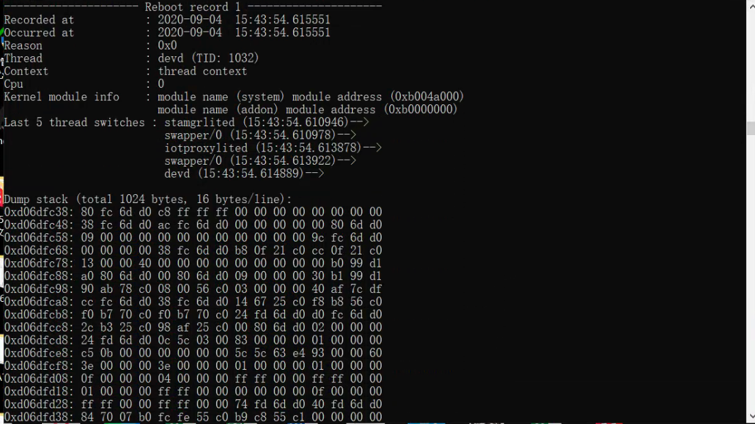

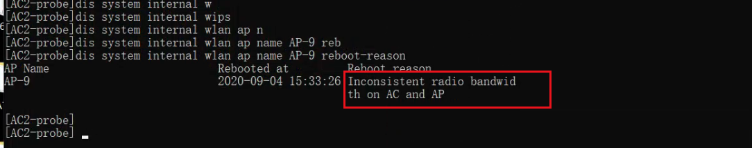

这个AP每隔10多分钟会自己重启,同型号的其他ap没问题,就这一个有问题。下面是重启日志和原因。

有没有主备AC;
两个怀疑点1:主备AC上这个AP视图下的radio的配置不一致;
                2、这个AP的版本和AC的版本不配套

上线不能说明版本不配套,版本不配套也能上线,但是上线之后可能有异常,就像你说的异常重启;
