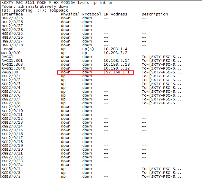

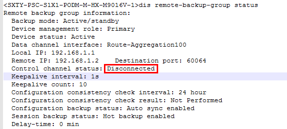

m9000配制完后,控制通道不通

接口看着物理状态是down的,检查下线和光模块
