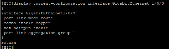

防火墙F1060 ping不通 交换机接口IP。
# 交换机配置
# 防火墙F1060

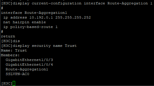

有方通trust到local的安全策略吗
sinbad 知了小白
可以了,谢谢
