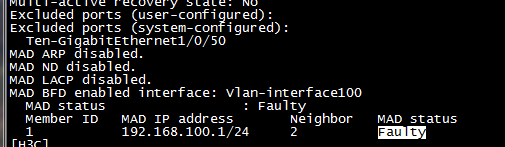

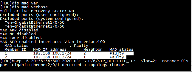

模拟器可以做bfd检测吗?为什么我在模拟器上做完,dis mad verbose 发现状态是faulty,在真机上做相同操作状态是正常的。
粉丝:97人 关注:1人
模拟器BFD有BUG,用真机就行了。
好的,谢谢

模拟器有未知的问题,只能作为命令参数的配置参考,建议真机上测试。
真机可以就行了。感谢支持!

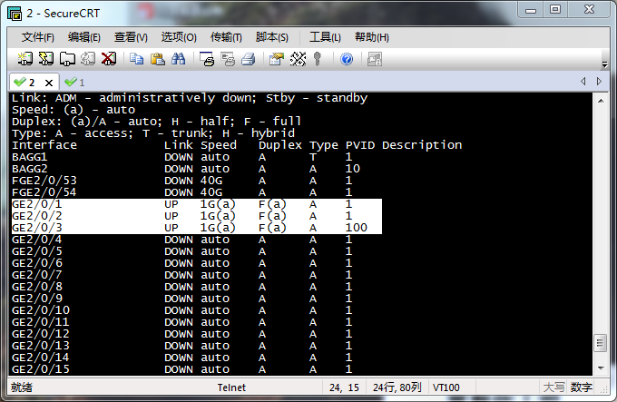

模拟器是有这个问题,不仅状态显示不对,BFD功能也不能正常使用
堆叠正常时显示状态
分裂后备用设备端口并未shutdown:
对,就是这种情况
