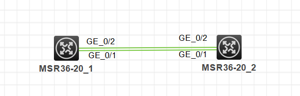

对端的路由器和我们的路由器做了2条线路直连,如图:
整个网络是大型局域网与外网隔离,本端一条线路做了默认路由,一条做了策略路由,对端写了回程路由回来,
做测试发现断了一根另一个无法接上。
如何实现其中一根线断了另一根线自动顶上替换??
根据您组网的情况,可参考以下部署要点:
1、可以配置三层链路聚合实现设备的互联。
2、如果不使用三层链路聚合,可以每条链路都使用一个IP地址段实现三层互联。
3、如果使用的是路由优先级,静态路由可在下一跳地址后面加上优先级实现主备;如果是OSPF路由协议,可以通过在备用链路添加OSPF COST来实现主备。
4、如果要实现快速的自动切换,可以配置NQA或BFD检测。
5、以下是NQA和BFD的用户手册链接,请参考:
https://www.h3c.com/cn/d_201612/965084_30005_0.htm
https://www.h3c.com/cn/d_201612/965077_30005_0.htm

1、浮动静态路由,优先级区分
2、你说的策略路由+静态路由也可
3、动态路由,比如ospf
回复COOSK琨琨:
两端都要同样的做法,互联线路要直连
-4811 发表时间:2020-09-06 更多>>
前面2个做了都不起作用。。。。无法自动切换
COOSK琨琨 发表时间:2020-09-06
回复COOSK琨琨:
两端都要同样的做法,互联线路要直连
