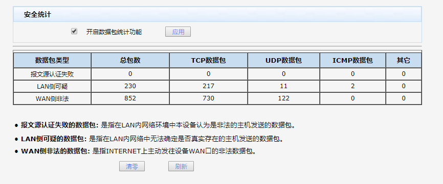

ERG2-1350W路由安全统计是否有问题?

WAN侧非法那么多~咋解决呢
zhiliao_22HRS2 发表时间:2020-09-07
您好,看下路由器这边是否有相应的IP尝试与路由器进行连接或登录的日志。
得闲饮茶013 发表时间:2020-09-07
我考虑是否是用了一年 硬件方面出问题了呢~
您好,有线网络能正常使用么?

报文源认证失败
源认证失败的判断依赖于路由器的报文源认证设置。对于源认证失败的报文,路由器会直接将其丢弃。如果您在统计数据中发现此类报文的个数不断增加,可能您的网络环境中存在IP欺骗或MAC欺骗攻击行为
LAN侧可疑
当来自LAN侧的报文未与路由器表项冲突(比如:ARP表项),但又不能确认该报文是否来源于合法的主机时,则认为是可疑报文。缺省情况下,路由器允许其通过。但如果您在统计数据中发现此类报文的个数不断增加,可能您的组网环境出现了问题或存在攻击行为
WAN侧非法
由因特网侧主动向路由器发送的报文,比如:因特网侧主机主动尝试与路由器建立Telnet连接,则认为是非法报文。如果在特定时间段内,您在统计数据中发现此类报文的个数不断增加,并造成网络稳定性下降,则可能遭受到了来自因特网侧的攻击,建议您更改WAN口的IP地址,或者联系运营商进行处理
解决办法在描述里面
李云龙的意大利炮 发表时间:2020-09-07 更多>>
问题我懂~咋解决。。。
解决办法在描述里面
