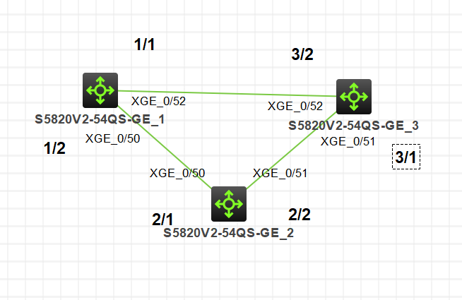

IRF三台设备堆叠,链路分裂检测的问题,求助
2020-09-07提问
  • 1收藏,2696浏览
现在用三台设备多irf堆叠,做链路检测的话必须要找多另外一台交换机做链路检测么?还是有其他方法?我看配置手册上都是要新增一台交换机专门做链路检测。

可以结合聚合组网以及实际情况而定
比如三台高端S10500系列交换机 建议通过bfd mad方式 这样效率最高
在比如S5560s-ei系列 作为楼层汇聚与核心S7500e系列
此时可不通过bfd mad方式 通过lacp等方式来实现

LACP MAD检测好像也是需要额外的一台交换机去做检测吧,
zhiliao_JAzInf 发表时间:2020-09-07
所以需要结合实际情况呀,bfd mad不要额外的设备,但是会暂用物理端口。对于端口规划几乎满配得客户就不一定适用,但相对来说效率最高。lacp等方式相对来说组网更灵活,前提是irf设备和对端的lcap邻居得是H3C设备。。。所以最终要那种方式需要结合设备型号以及组网等情况综合考虑。
