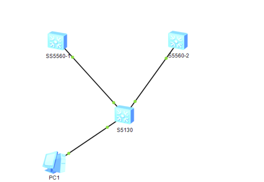

我内网有两台S5560做为汇聚交换机,打算在汇聚做网关,采用VRRP主备备份实现网关冗余备份,请问会存在vrrp双主问题吗/
做法:
  1. 在SwitchA和SwitchB上配置VRRP备份组。其中,S5560-1配置较高优先级和20秒抢占延时,作为Master设备承担流量转发;S5560-2上配置较低优先级,作为备用交换机,实现网关冗余备份。
  2. SS5560下联端口配置trunk口,放通vlan,创建vlan接口
  3. S5130上联口配置trunk  放通vlan,二层透传。
ttzz 九段
粉丝:13人 关注:0人
这个组网没问题的,不同的vlan网关可以是不同的设备
这个组网没有问题。
只要做好了VRRP的优先级规划及配置,就会出现一主一备的设备。建议部署为IRF。
以下是VRRP的用户手册链接:
https://www.h3c.com/cn/d_201901/1150702_30005_0.htm
