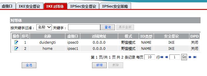

ER3100是否支持多条ipsec通道,如果与MSR2600再建立一条通道  类似hub模式   分支spoke模式  是否支持
求教相关案例 虚接口ipsec0的隧道已经ok了 ,就是另外一条,按照一样的配置,起不来

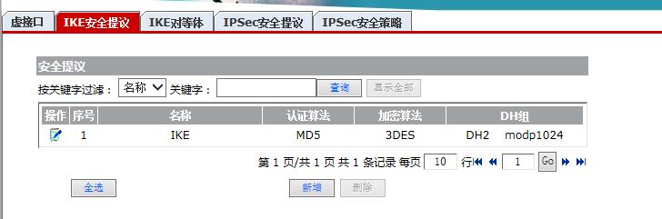

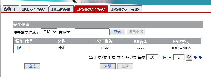

首先需要确保路由可达。如果是多WAN口连接到外网,需注意路由优先级的配置。
其次确保加密算法、认证算法、认证密钥都保持一致。

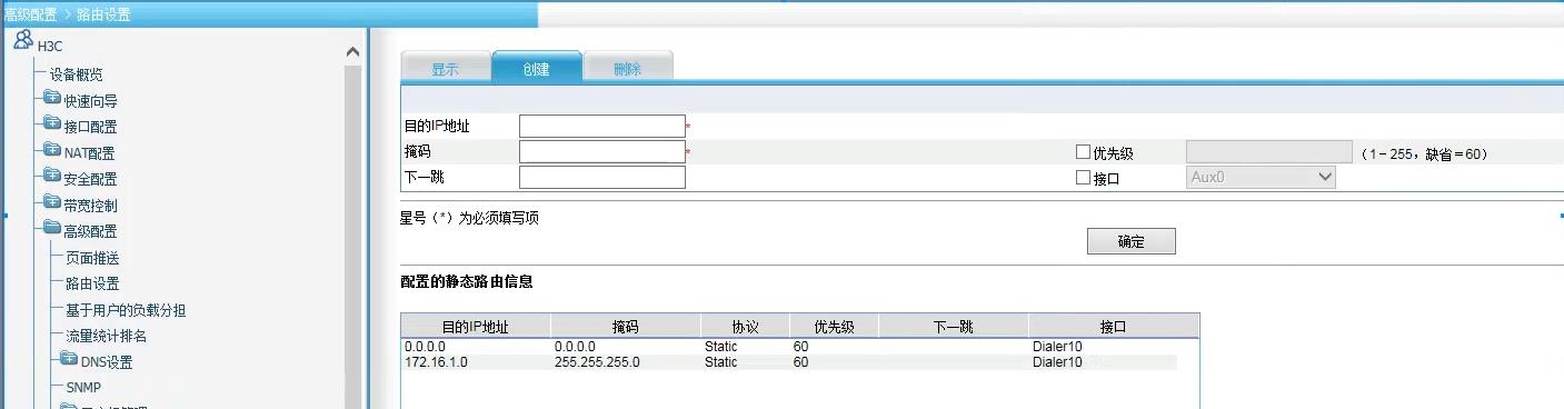

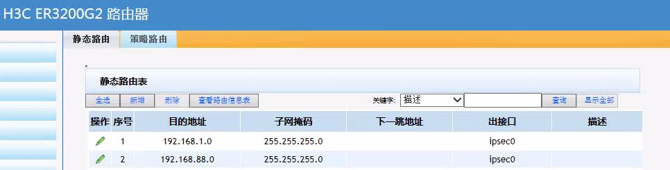

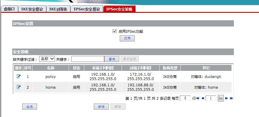

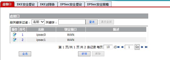

现在的情况是这样
ER3100(192.168.1.0网段) 与 ER3200G2 (172.16.1.0)隧道已ok  两端已通
ER3100(192.168.1.0网段)与msr26-00(192.168.88.0)的隧道已ok 两端已通
                           ER3200G2与MSR26-00 之间网段不通
                           两端路由已加,也不通
两边路由请看图
