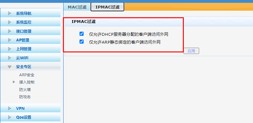

ARP绑定后,发现WIFI不可以用了。WIFI是通过AC+AP发布的。然后加了AP的mac地址后再绑定,发现手机连上WIFI还是不行,除非手机MAC地址也绑定。但是这样就太麻烦了。有没有解决办法。AC+AP是通过三层交换机搭建了一个DHCP地址池进行发布的

检查有没有启用:
这个开启了以后有静态绑定的会有网,没静态绑定的就没网,然后WIFI就没网了
