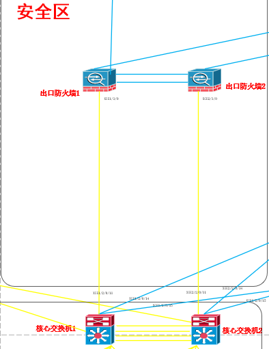

共4设备,都做了IRF堆叠。S12508交换机配置Bridge-Aggregation,防火墙配置Route-Aggregatio兼容吗?聚合状态正常,但数据传输有问题,跟这个有关系吗?交换机上用的VLANif,防火墙用的子接口

单台支持,但是防火墙做了IRF,对接的话,应该是用冗余组,不然会出现流量跨框了,你现在应该是流量跨框了啊。
也就是说交换机不需要聚合,四个接口划入互联地址的VLAN,防火墙上A的两根线三层聚合,不需要任何配置,B也是2根聚合,不需要任何配置,将这两个接口配置成冗余口下的物理接口,然后正常去配置IP地址就行了。
https://www.h3c.com/cn/d_202006/1307719_30005_0.htm参考这里的典型配置
好的谢谢

防火墙和交换机互联的链路需要整改吗?
zhiliao_tqjNII 发表时间:2020-09-08
口字形互联就行

您说的是指防火墙和交换机都用冗余口做聚合吗?

只是没有理解到如上所说防火墙上A的两根线三层聚合,不需要任何配置,B也是2根聚合 啥意思,是与下行交换的还是防火墙互联接口的。
看我发的连接,里面有冗余口的配置,链接里面是加入的物理口,你把物理口换成三层聚合口就行了呀。

交换机不做聚合的话,聚合口的链路能起来吗?
交换机加入vlan就行了,不需要做聚合,哪里来的聚合状态?你只需要看链接里面,去防火墙看冗余状态就行了

建议两端都使用一样模式的聚合组,也就是二层聚合对接二层聚合,三层聚合对接三层聚合。
同时聚合组的模式、配置都要一致,另外物理成员端口的速率、双工模式要一致。
您好,冗余口是三层模式,交换机这边两个端口可分别起三层。
得闲饮茶013 发表时间:2020-09-08 更多>>
和三层聚合、二层聚合有关系吗?
因为您使用的是IRF,可能出现了流量跨框,可考虑在防火墙使用冗余口。
防火墙配置冗余口,交换机还是用二层聚合吗?
