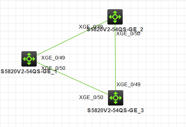

堆叠,堆不起来,头皮发麻,难受,有没有配置手册,我感觉我按照官网的配置手册,也堆不起来。

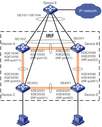

IRF典型配置举例(LACP MAD检测方式)
1. 组网需求
由于公司人员激增,接入层交换机提供的端口数目已经不能满足PC的接入需求。现需要在保护现有投资的基础上扩展端口接入数量,并要求网络易管理、易维护。
2. 组网图
图1-14 IRF典型配置组网图(LACP MAD检测方式)
3. 配置思路
·            Device A提供的接入端口数目已经不能满足网络需求,需要另外增加三台设备Device B、Device C和Device D。
·            鉴于IRF技术具有管理简便、网络扩展能力强、可靠性高等优点,所以本例使用IRF技术构建接入层(即在四台设备上配置IRF功能)。
·            为了防止IRF链路故障导致IRF分裂,网络中存在两个配置冲突的IRF,需要启用MAD检测功能。因为网络中有一台中间设备Device E,支持LACP协议,因此可采用LACP MAD检测。
·            为提高IRF链路的性能和可靠性,在成员设备间使用聚合IRF链路方式进行连接。
4. 配置步骤
(1)       配置Device A
# 根据图1-14选定IRF物理端口并关闭这些端口。为便于配置,下文中将使用接口批量配置功能关闭和开启物理端口,关于接口批量配置的介绍,请参见“二层技术-以太网交换配置指导”。
<Sysname> system-view
[Sysname] interface range ten-gigabitethernet 1/0/49 to ten-gigabitethernet 1/0/52
[Sysname-if-range] shutdown
[Sysname-if-range] quit
# 配置IRF端口1/1,并将它与物理端口Ten-GigabitEthernet1/0/49和Ten-GigabitEthernet1/0/50绑定。
[Sysname] irf-port 1/1
[Sysname-irf-port1/1] port group interface Ten-GigabitEthernet 1/0/49
[Sysname-irf-port1/1] port group interface Ten-GigabitEthernet 1/0/50
[Sysname-irf-port1/1] quit
# 配置IRF端口1/2,并将它与物理端口Ten-GigabitEthernet1/0/51和Ten-GigabitEthernet1/0/52绑定。
[Sysname] irf-port 1/2
[Sysnam

我是按照官网的配置,就是用的一条线,然后死活都做不成
美式加冰 发表时间:2020-09-08
您好,是两台设备的堆叠么?还是您图上的三台设备的互联?
得闲饮茶013 发表时间:2020-09-08
三台设备,老哥,我感觉自己配置的没啥问题,就那么几个配置,吐了
删除一台,立马就重启了,- -
回复美式加冰:
您好,重启了能堆叠成功么?
两个就行,三个不行,另外一个死活堆不起来
如果配置确认没有问题了,可以真机测试下,模拟器很多未知的问题。
好的,感谢
