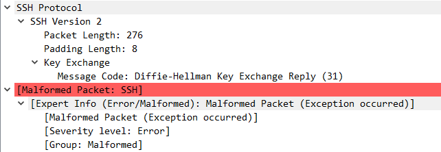

拓扑:路由器----FW----SW(网关)----服务器
测试:路由器到服务器网关SSH能通,服务器到路由器SSH也能通,防火墙出口侧地址也能SSH通服务器;路由器SSH服务器输入用户名密码后提示conection closed;
在防火墙连接路由器出口侧抓包,发现服务器侧回包如下:

畸形包? 是不是加密用的公钥密钥变化了?可以清空再试一下
