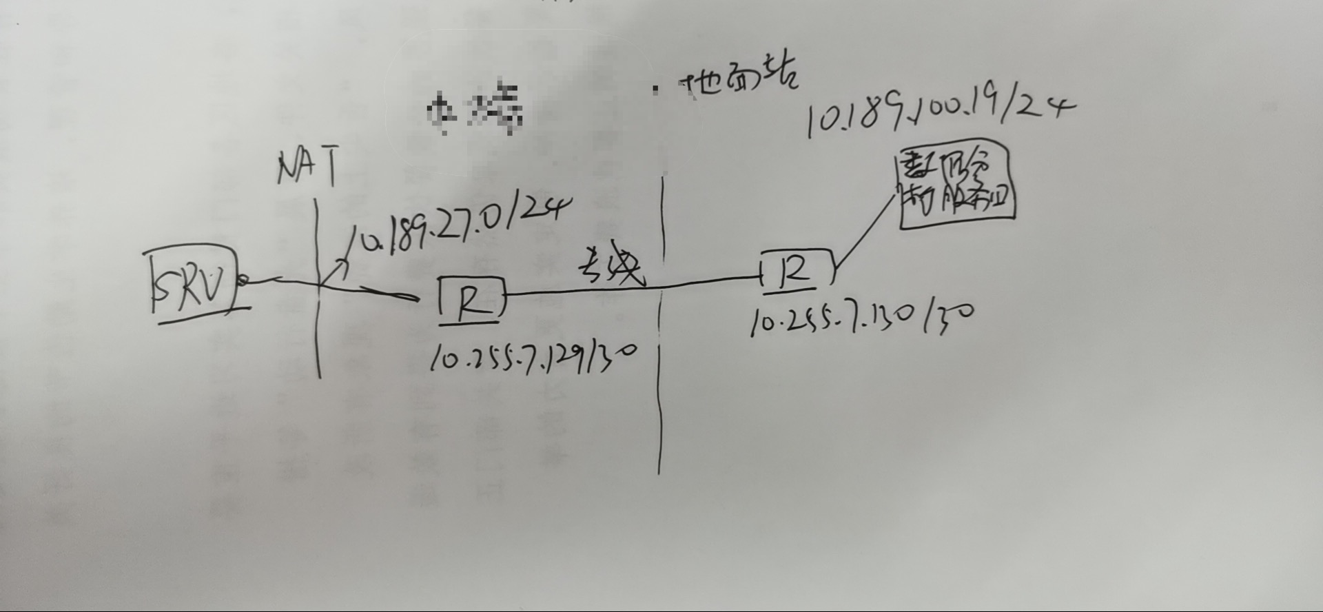

我们和某部门数据传输,需要拉数据专线,(我们按对方的要求已经拉好了数据专线,如图)对方提供一个他的服务器IP:10.189.100.19/24
专线这头直接插上我们服务器配置成10.255.7.129能够ping通10.255.7.130,他们提供给我们10.189.27.0/24说的让我们配置成ip段,对这块不是很熟悉,在这里请教各位大神指导。如何进行配置能够ping通10.189.100.19/24,另外是否需要购买路由器?我们这边就一台服务器
看到互联地址是10.255.7.128/30位的IP地址段。
填写上10.255.7.129可以互通,说明专线端已经配置完成。
如果本端有多个终端需要访问专线那边的服务器,可考虑使用路由器,配置IP地址为10.255.7.129/30的端口IP与专线互联,然后配置默认路由指向到10.255.7.130,最后路由器上配置NAT地址转换即可。
但是我看这个只是外部端口和内部端口啊,如果按照您说的最后路由器上配置NAT地址转换,我怎么转换成10.189.27.0/24呢,非常感谢您的耐心解答

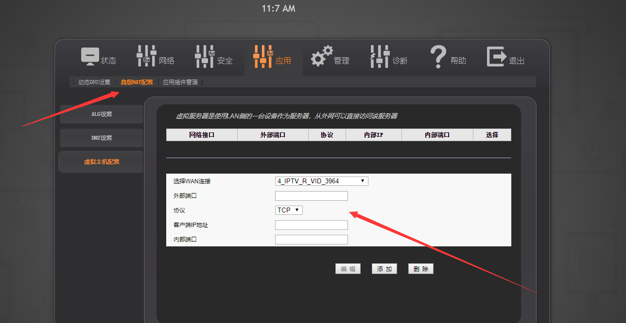

因为我们这边有个华为路由器,进入后没有看到nat地址转换这块
momomoi. 发表时间:2020-09-08
真不好意思 再次打扰你,我下面有发nat配置这块,您说的 nat是这个吗?
是的。
得闲饮茶013 发表时间:2020-09-08
