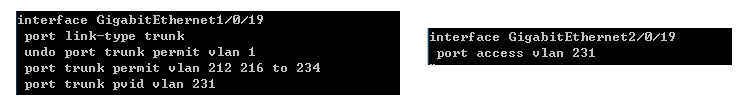

请问这两个表达 有何区域?

实际的作用都是把这个端口加入到vlan 231
粉丝:97人 关注:1人
1、Trunk口,Trunk口上可以同时传送多个VLAN的包,一般用于交换机之间的链接。
2、Access口,Access口只能属于1个VLAN,一般用于连接计算机的端口
3、pvid,即端口vlan id号,是非标记端口的vlan id 设定,当非标记数据包进入交换机,交换机将检查vlan设定并决定是否进行转发。一个ip包进入交换机端口的时候,如果没有带tag头,且该端口上配置了pvid,那么,该数据包就会被打上相应的tag头!如果进入的ip包已经带有tag头(vlan数据)的话,那么交换机一般不会再增加tag头,即使是端口上配置了pvid号;当非标记数据包进入交换机

如果只是接电脑,像左边这样配置,那说明这个工程师不专业。

作用都一样为什么要左边哪样表达

一样?看完了吗?Trunk是互联交换机的,access接电脑的,这算作用一样?你这左侧的大概率是接AP做本地转发才这样做的。右边是接电脑的,能一样吗

都接电脑的。

第一种接电脑为什么这样配置呢?电脑可以识别221,216-234的VLAN标签?

左右两个配置对于电脑都一样效果获取IP一样,都能上网,所以我才发上来问,初始化配置的时候工程师把所有口都这么配置了,不晓得是出如什么考虑
