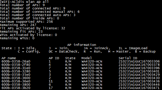

S5560作为无线AC挂在核心交换机上,上行为一台华三ER3100路由器作为互联网出口,DHCP服务器在ER3100上,整个网络中只有VLAN1一个VLAN,现在的情况是S5560开启了自动注册并固化了AP配置,在AP配置下绑定了无线模板,并且AP获取到的地址和无线用户地址均为VLAN1中地址。使用终端连接无线,发现无法获取到地址,手工配置地址后发现无法访问互联网。请问是什么问题,AC上配置如下:

集中转发还是本地转发?需要保证终端到地址池能路径放通。目前大概率还是配置问题
是不是AP与AC建立通道的地址和无线客户获取的地址段不能相同,还是不能使用VLAN1
沐浴阳光 发表时间:2020-09-08 更多>>
未配置转发方式,应该是集中转发,远程到AP上,使用AP本身上网没问题。就无线用户获取不到地址,配置了地址和网关也无法访问。
