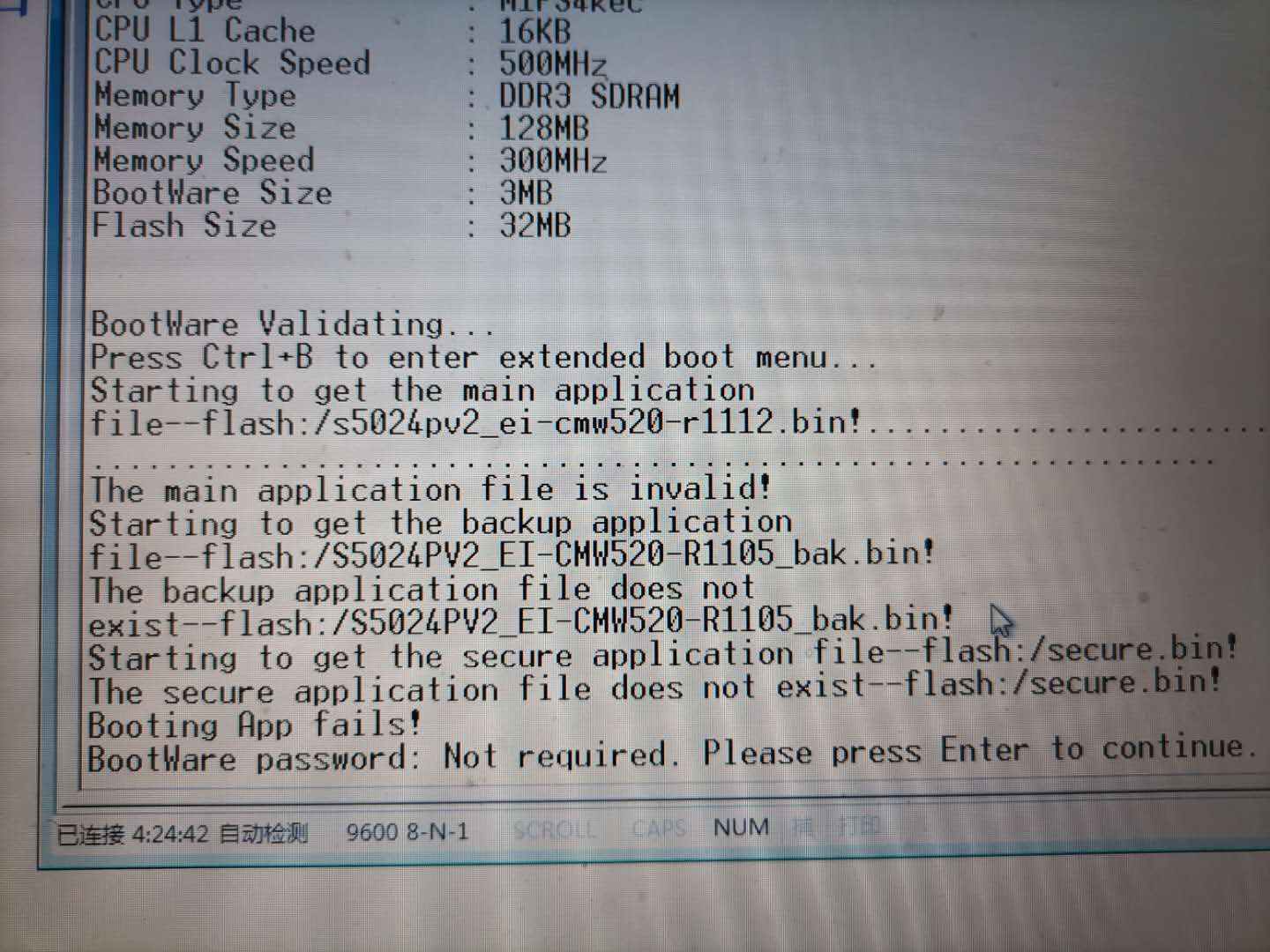

交换机按Ctrl+F 已经格式化flash,然后通过tftp上传固件到交换机,重启后交换机正常启动,看配置如出厂初始一样,但配置好交换后,保存为star.cfg后,出现了如下问题,多次尝试一样。

传到闪存里面去了
看到了,这不太正常

哦,R1112.bin不是传到flash里吗?为何我传完后重启是正常运行的?但配置好交换机保存文件后重启,就出现问题了。

传完你直接断电多试试几次,不可能出现保存了还有问题的。

还是一样,郁闷,求解,感谢,我把问题再开一贴了,https://zhiliao.h3c.com/questions/dispcont/98291

是不是固件传错了
