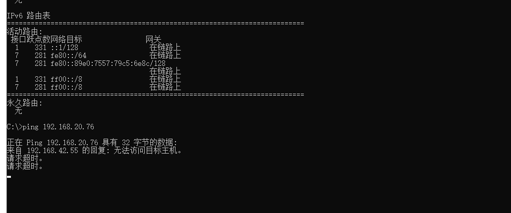

 客户端通过vpn连接之后连接服务器之后,无法与总部的内部计算机访互,用ping测试不通
路由器 IP地址段192.168.20.0
客户端的Ip地址192.168.7.0
vpn获取的地址 192.168.30.20
客户端的Ip地址192.168.7.0

192.168.42.55是谁的地址?
hmvip 发表时间:2020-09-09 更多>>
192.168.42.55是谁的地址?

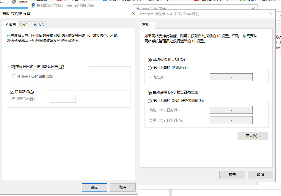

在客户端加一条路由测试下
route add 192.168.20.0 mask 255.255.255.0 192.168.30.20
加路由默认网关就不要打钩了,不加路由的话,就把默认网关打钩

不添加路由的话,在设置vpn属性时,网络----Internet协议版本4----高级-----在远程网络上使用默认网关打钩试一下

下面是我的设置
zhiliao_0PpS2m 发表时间:2020-09-08
