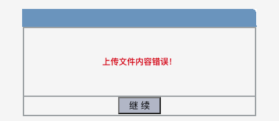

h3c ER3260G2 无法升级
2020-09-09提问
  • 1收藏,3014浏览

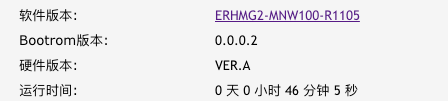

当前用的是r1105版本

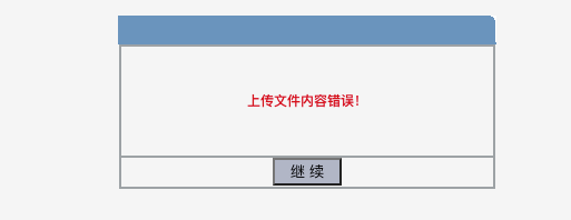

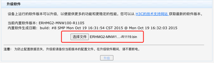

由于需要进行AP的管理,所以需要升级新的版本。但升级1114、1115、1116均无法升级,提示“上传文件内容错误”,这个怎么解决,谢谢大家
关于上传文件内容错误,以下是排查要点,请参考:
1、更换其他浏览器、更新浏览器flash、清理浏览器缓存了再试下。
2、另外可尝试添加浏览器的安全特例。
3、关闭电脑的软件防火墙后再上传看看。

下载出来是.ZIP的压缩文件。解压出来再去升级。
tftp升级试试看,看下版本说明书里面有操作步骤的
李云龙的意大利炮 发表时间:2020-09-09 更多>>
大哥谢谢,但是还是不行
zhiliao_q0OUlz 发表时间:2020-09-09
.img的试试看,或者版本说明书中参考tftp来升级
.img的无法上传,提示:“非法的文件”
zhiliao_q0OUlz 知了小白
还是失败
