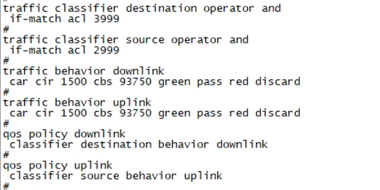

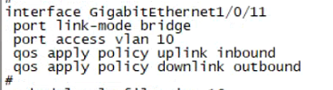

在设备上配置了qos,并应用在接口上,其中qos配置的cir为1500 cbs为93750 实测速率还是能上两兆左右,这是为什么出接口是二层接口,qos策略绑定在出接口的二层物理接口上
配置如下

二层物理口需要去匹配acl去做限速?太复杂了吧
配置接口限速

配置接口限速
qos lr { inbound | outbound } cir committed-information-rate [ cbs committed-burst-size ]
缺省情况下,接口上未配置接口限速

试试看把,一个限速不复杂的

现在能匹配的就这种模式,而且这种模式也生效了。那我现在想问的是 我配置上有没有什么问题。是不是我cbs还要在给他设置小点?甚至设0?
梦里啥都有 发表时间:2020-09-09
你这个二层的没必要使用acl去,如果是无线,直接在服务模板下面去限速就行了
