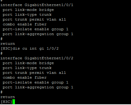

在接口下配置,可参考如下配置截图:

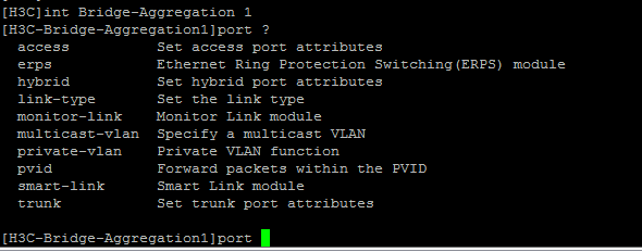

另外在聚合组下没有端口隔离的命令:
