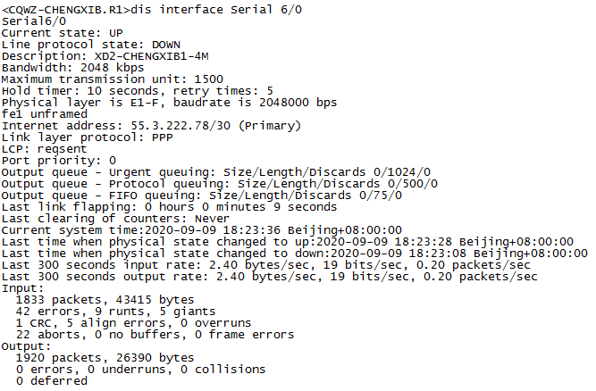

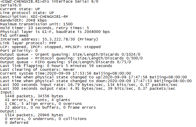

对两兆端线路正常联通的话,是否可以看到环路信息:loopback:detected?另外IPCP:stopped,MPLSCP:stopped   ,目前线路不通是怎么回事?
下边是对端打软环,我发现不到环路信息

若IPCP处于STOPPED状态,也可能是收到IPCP的TERMREQ或CODEREJ导致状态迁移,由于IPCP必须协商的参数为IP地址,其他为可选择参数,一般来说是IP地址配置有问题,无法进行IPCP协商。
t m回车 t d 回车debug ppp all
菜鸟小土豆 发表时间:2020-09-09 更多>>
对端打软环,我这边也没有看到环路信息,我在自己本端打环就可以看到
zhiliao_Tbfo73 发表时间:2020-09-09
我这端打环,对端可以看到环路,而对端打环,我这边看不到,求大神告知下怎么回事
IP地址有问题,您指的是地址不是同一网段,还是哪方面的问题
debug 看下吧, t m t d打开
能具体下操作吗,谢谢您
t m t d debug ppp all

debug ppp all看下IPCP协商失败的原因,还有两端接口配置参数注意核对一下
debug ppp all下边没有任何信息
zhiliao_Tbfo73 发表时间:2020-09-09 更多>>
