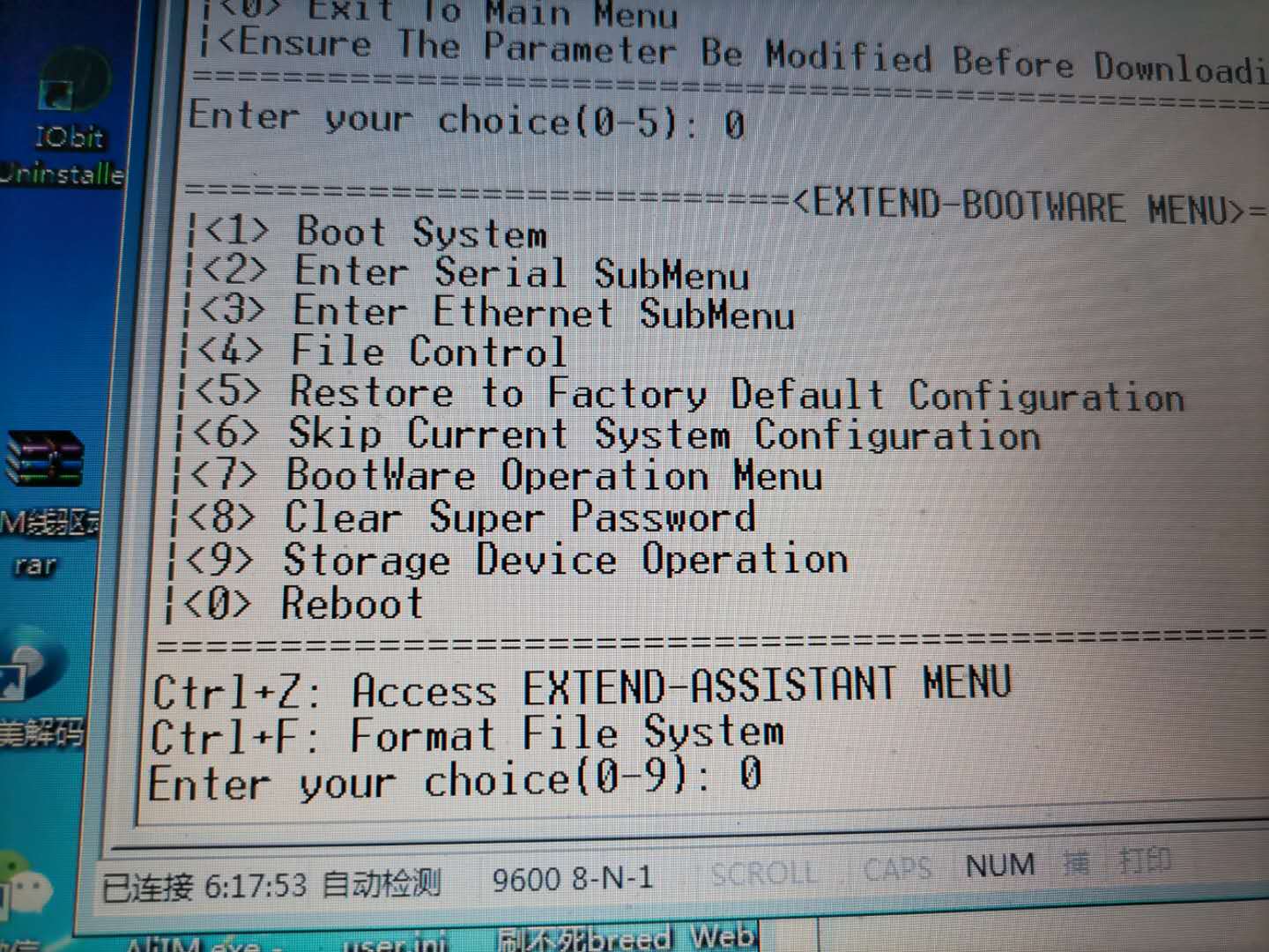

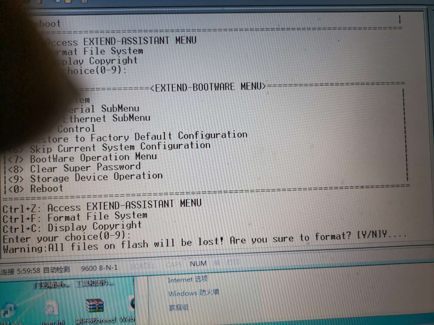

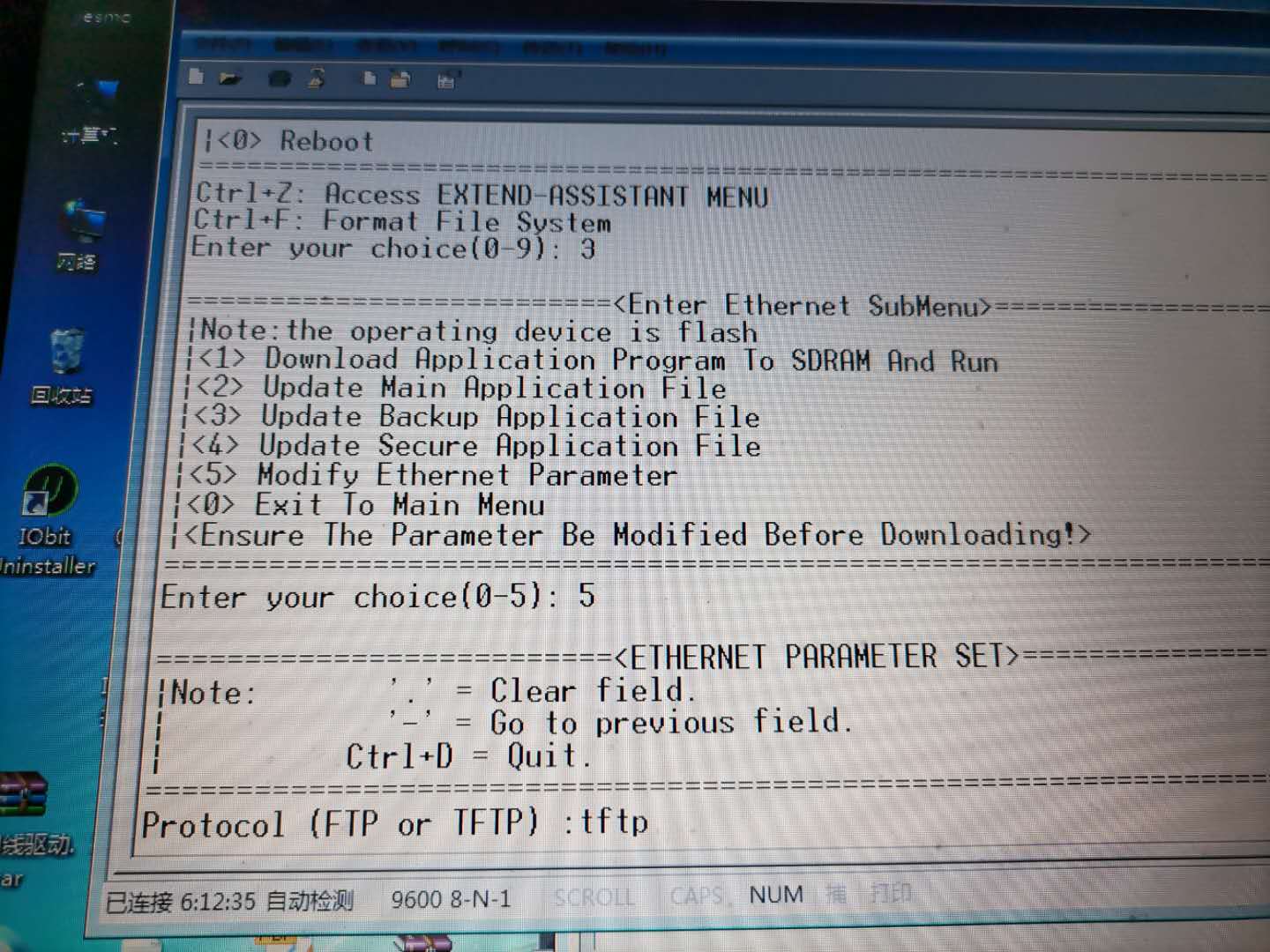

1、因为上次升级失败,怀疑是文件有问题,所以直接按CTR+F格式化系统文件,如下
2、选择通过网络TFTP上传BIN文件,如下
3、选2更新主应用文件

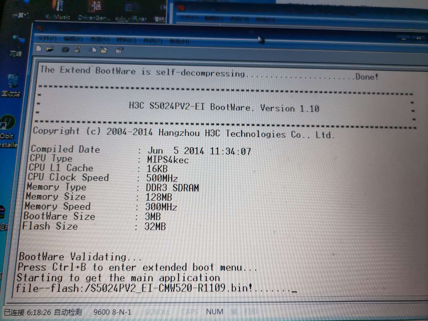

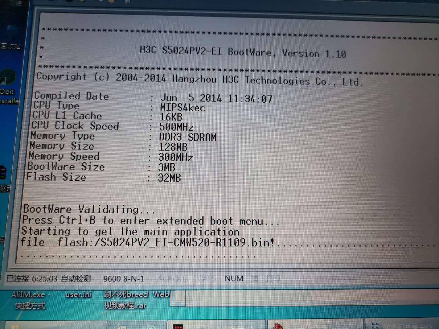

4、上传成功,按0重启,启动正常,顺利进入系统。

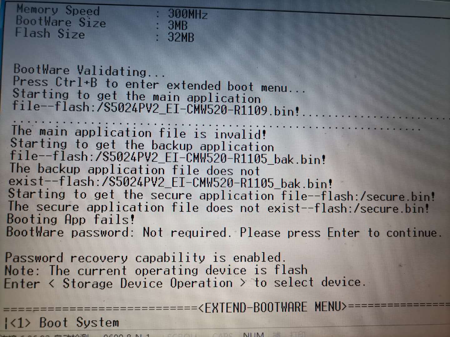

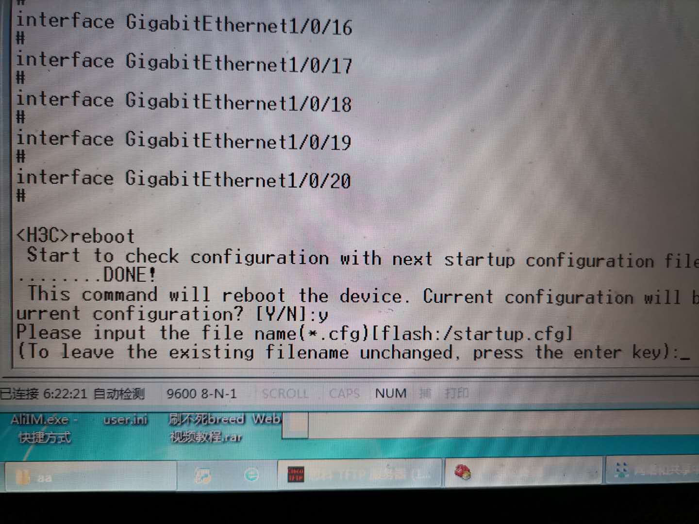

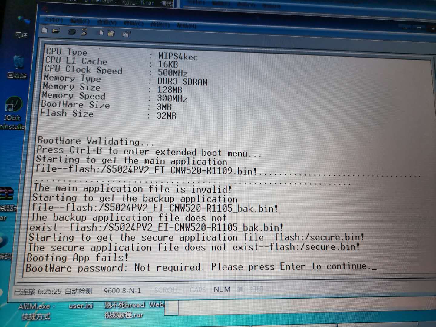

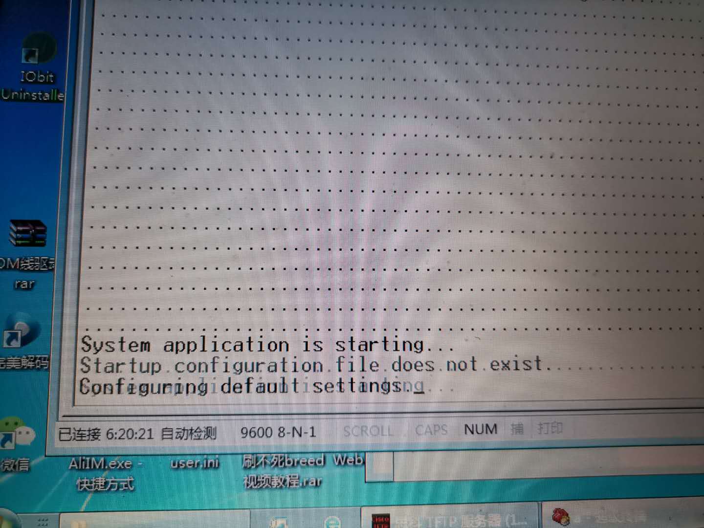

5、配置了一下,保存文件startup.cfg ,再重启,就不能进入系统了,重复试过很多次都不能,中间也试过断电也不行,求解各们,谢谢!

步骤完全没问题,直接启动好了,save f保存
然后
<H3C>dir
看看下面是否存在.bin和.cfg是否都在
然后再重启试试看,问题依旧的话,并且设备在保可以收集序列号联系400申请换新的。
又重新恢复了一次,然后多次断电又重启,只要不保存设置,还是可以用的,可以正常进入系统的,但只要保存设置,就不能进入系统,真奇怪了。感谢你的回答。

进不了系统,所以不能dir,但可以从4.file ctrol 进入去看,bin和cfg都存在,但机器是15年的,过保了,郁闷……

你没有设置主启动文件吧,在用户视图下dir命令看下你刚才上传的bin文件,然后用boot-loader命令将其设置成主启动文件,保存后重启就没问题了
双重新恢复一次,用web进去,看到bin文件后面属性是主用
