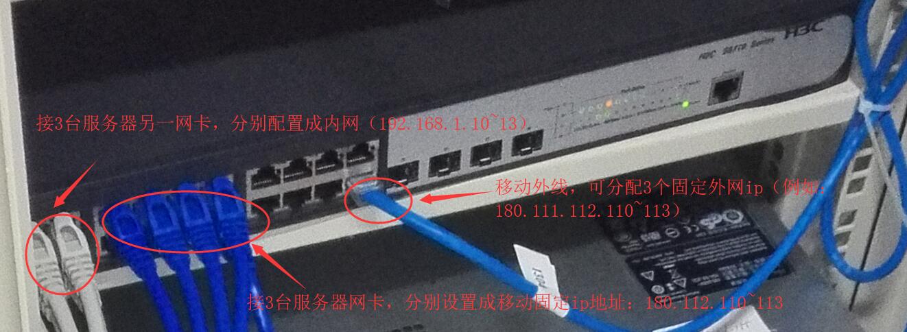

本人交换机配置小白,向各位请教下如下问题:
背景:
现有一台连接好的如下图所示的H3C交换机(交换机由之前同事配置,具体配置情况不清),另有3台双网卡的服务器。3台服务器一网卡连接外网,另一网卡接内网,内网可互通。
现在的连接方式如下图:1、浅蓝色网线是移动外线,连接到交换机一接口上,移动外线可分配3个固定公网的ip地址(例如:180.111.112.110~113),2、深蓝色网线是接到3台服务器的一网卡上,在服务器本地连接那分别设置成移动固定ip地址(例如:180.111.112.110~113)。3、白色网线接到3台服务器的另一个网卡上组成内网,在服务器本地连接那分别设置成(192.168.10~13)。局域网是互通的、外网可通信。
问题:
现因要更换移动外线,造成外网3个固定ip地址变动,由原来的(180.111.112~113)变成(222.202.56.8~10),请教各位我在服务器本地连接那直接将原来的ip地址(180.111.112~113)变成(222.202.56.8~10)就可以吗?还是需要在交换机上改配置?如果需要在交换机上改配置,请教下如何修改?望各位不吝赐教,谢谢!

看样子交换机应该只是作为二层交换机i使用,先确认一下移动IP的网关地址在不在交换机上,如果不在的话,交换机不需要修改配置,服务器直接修改IP地址即可
你好,我问了移动机房那边,他们说网关ip是他们自己的。

可以打电话问移动,网关的IP地址是不是他们的设备

直接电话问机房啊,就问网关IP是你们公司自己的还是外围供应商的。

哦,谢谢!如果是他们自己的,就不需要在交换机里改配置了是吗?
zhiliao_67oE6 发表时间:2018-04-23
