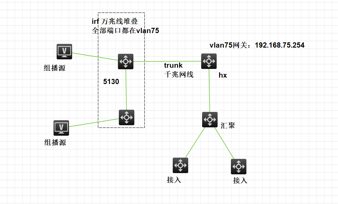

两台5130做irf后 旁挂在hx上,在5130上做二层组播(5130上有很多组播源)组播报文会大量的向hx发送,导致5130互联hx的链路带宽占慢,网络瘫痪,如图:

两台5130做irf后 旁挂在hx上,在5130上做二层组播(5130上有很多组播源)组播报文会大量的向hx发送,导致5130互联hx的链路带宽占慢,网络瘫痪,hx上没有开启组播igmp-snooping   如图:  # version 7.1.070, Release 6312P03

可以将连接核心的线路改为三层静态路由的方式去通讯,减少二层报文的发送。
