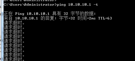

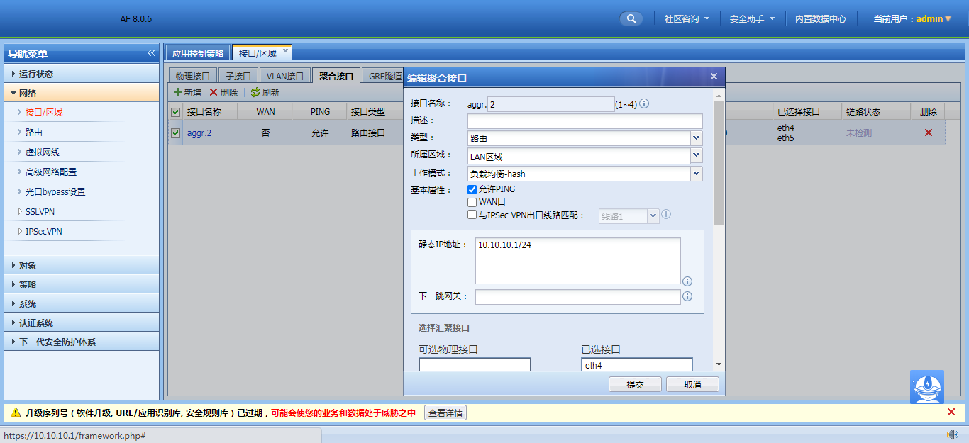

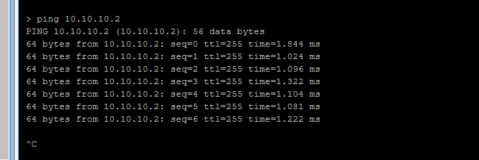

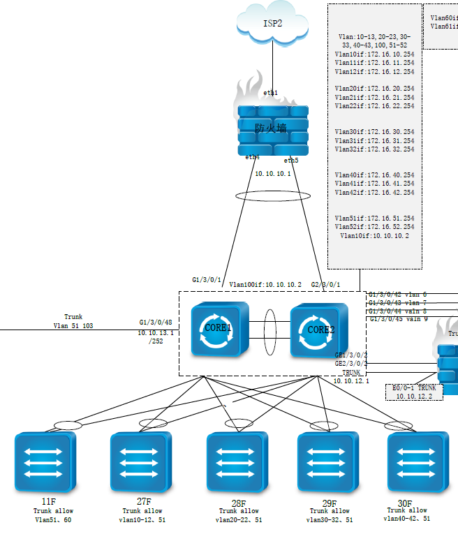

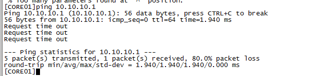

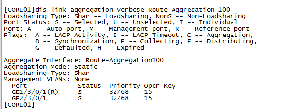

深信服AP8.0.6防火墙做出口,4、5口分别接到做了堆叠后的7503X的1/3/0/1h和2/3/0/1,S7503X采用的是三层静态链路聚合,从核心交换机去ping防火墙的IP地址,核心交换机只能Ping 通第一个包后就Ping不通防火墙了,终端PC也一样;但是深信服防火墙可以Ping通核心交换机;请问下是哪里的问题;

改为动态聚合去交互lacp报文
三层动态聚合配置举例

深信服AF只支持静态,动态LACP起不来
