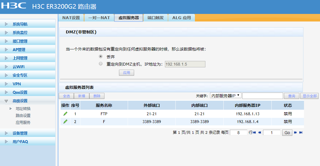

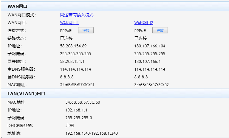

测试外网3389端口不成功,内部OK,请问是否是策略路由和映射有冲突导致

外部端口选择不常用的端口,使用WAN2的公网地址去访问试试看。 安全专区→防攻击→IDS防范  WAN口扫描 勾去掉。
结合DDNS来访问,这样只需要记域名。

后面要加端口号啊,更换不常用的端口号试试看,这个很简单的
李云龙的意大利炮 发表时间:2020-09-10 更多>>
设置过DDNS,WAN的扫描也关了,没用
雪舞云飘 发表时间:2020-09-10
设置了DDNS,如果访问域名就直接是路由的登陆界面,就是映射不成功

内网能访问的话说明3389的服务已经起来了。
另外检查下服务器和路由器的网络连通性及端口的映射。
不排除运营商侧已经将3389的高危端口进行了拦截,可考虑修改远程桌面服务端口后再重新映射看看。
粉丝:19人 关注:5人
可以把外网端口3389换个端口试试。
