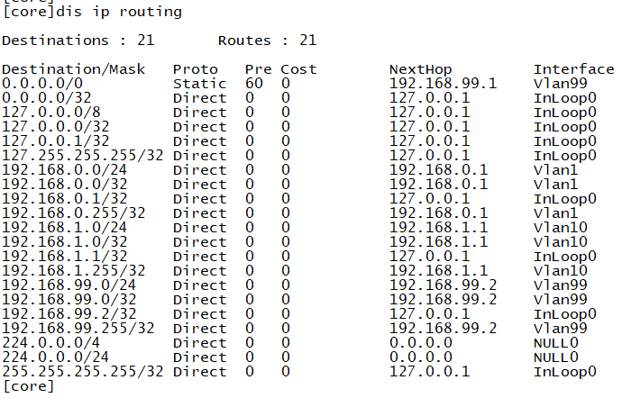

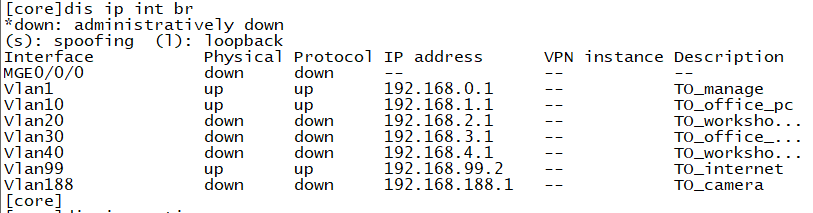

新交换机之前未作任何配置,划分vlan 10 20 30 40 99 188 ,配置好IP地址,vlan10下的PC主机(192.168.1.5) 能ping通vlan99的网关地址(192.168.99.2),但不能ping通vlan99下的主机(192.168.99.1)。交换机里用源192.168.99.2是可以ping通192.168.99.1的。度娘里看到有人说SI系列为弱三层交换,不支持vlan间互访,按个人理解我vlan10的主机能ping通vlan99的网关,就应该算能互访了吧,还请老师给指点指点:
这个是交换机的配置如下:
路由表如下:

问题分析:
1、你用99.2测试访问99.1可以通信,这个证明vlan99二层转发没问题;
2、你用1.5可以ping通99.2(vlan99的网关),这个证明交换机内部三层直连转发没问题;
3、你用1.5测试99.1不通,大概率问题是99.1这个终端没有配置正确的掩码、网关,导致三层转发不通,建议检查;
如有帮助,谢谢采纳
通过您给的分析,我忽然想起来了,99.1是MER8300的路由器lan,端口地址配置完了,但是没有做回指路由,应该就是您说的99.1找不到回包下一跳。还是手艺不精:),感谢您的帮助!明天再去试试,非常感谢!

这个和什么若三层没关系,大概率是你192.168.99.1网关没设置好,你在99.2上ping99.1是通的,说明他们俩在同一VLAN,不能访问别的网段就是网关之类的没设置好,可以访问自己的网关,IP掩码网关三样配置正确,就一定可以访问别的网段,二层也不需要写路由。
感谢您的帮助,我明天再去查查99.1的IP配置,应该是您说的没有正确配置网关
