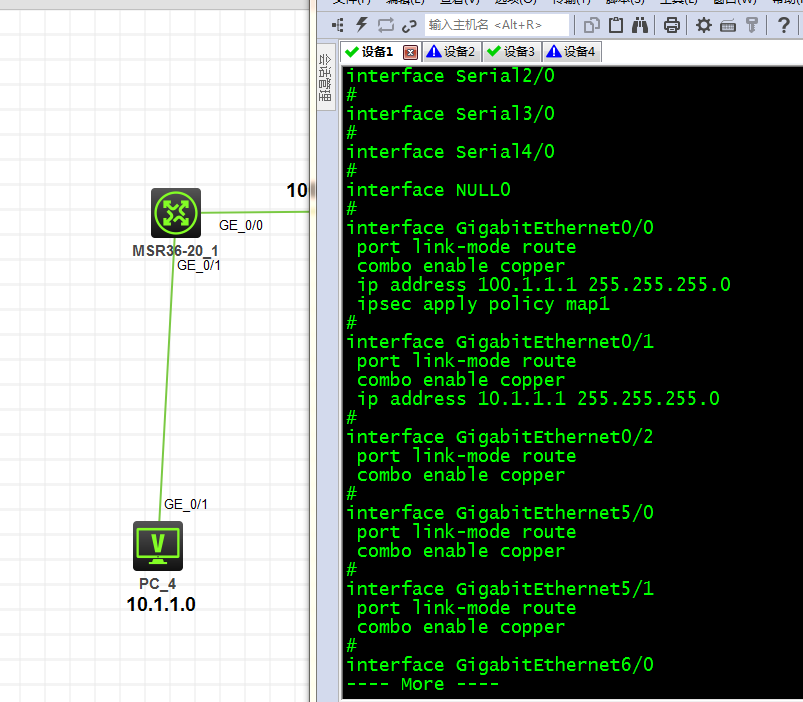

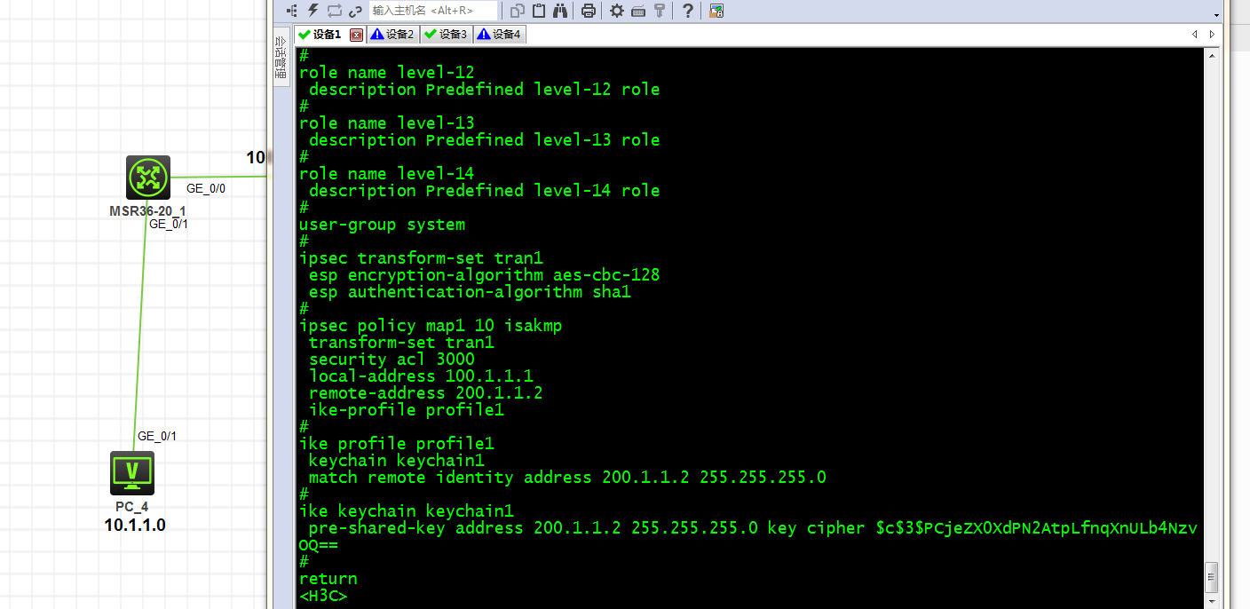

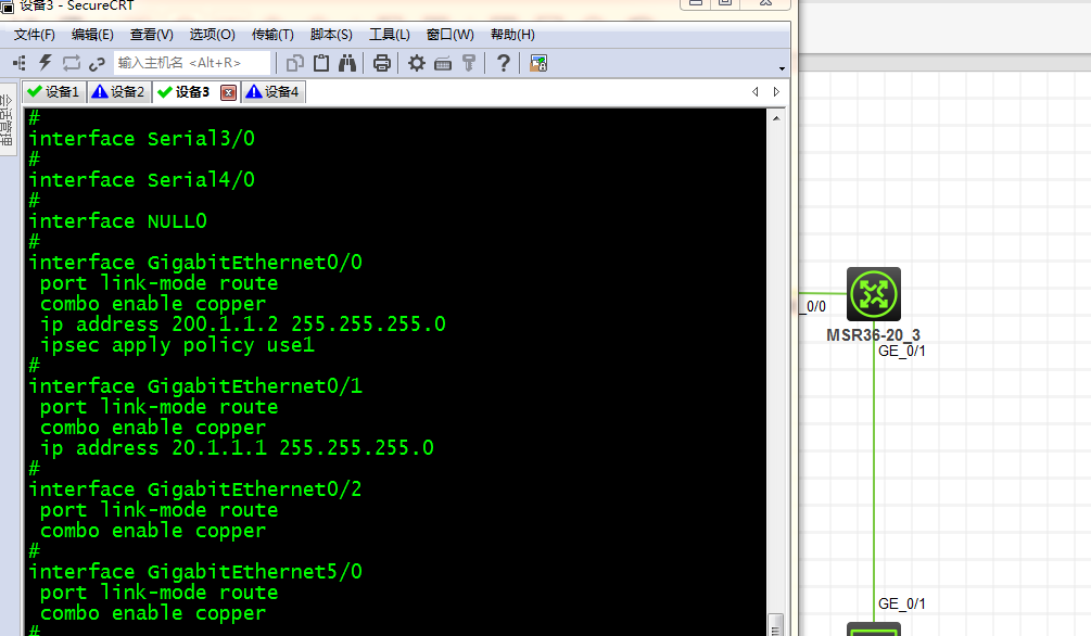

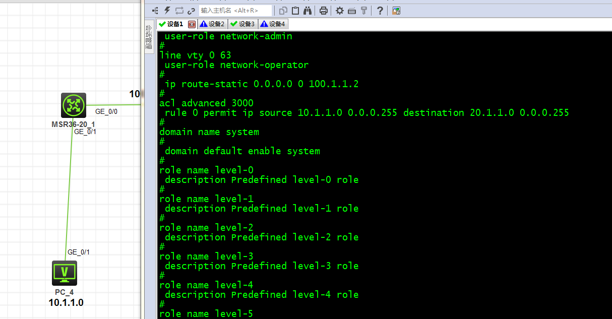

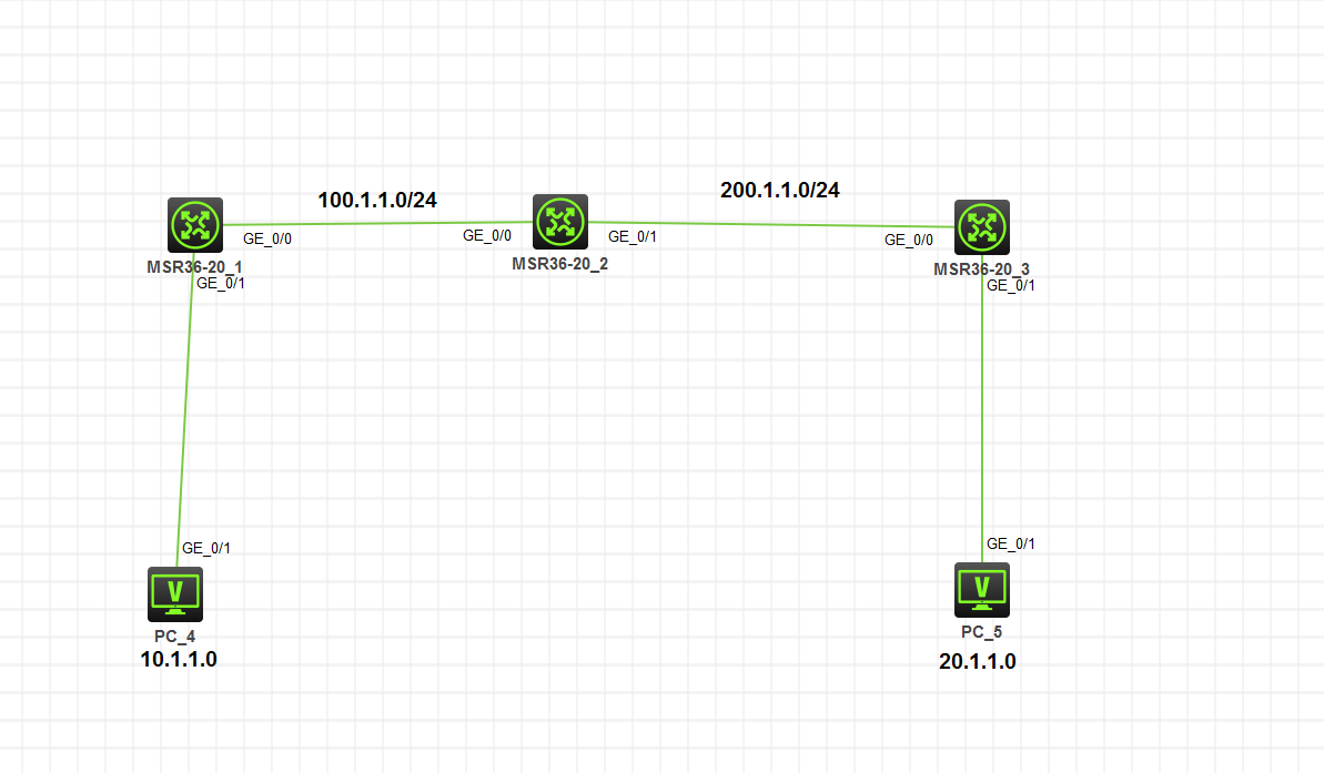

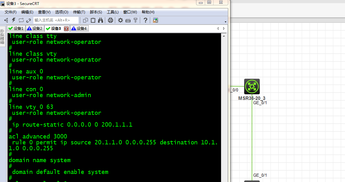

做IPSEC实验,一开始10.1.1.0可以ping通20.1.1.0,做了IPSEC后,10.1.1.0 ping不通20.1.1.0网段,R1可以ping通20.1.1.0,这是问什么
1 六段
粉丝:4人 关注:0人
隧道没建立成功吧
很明显的没配置IPSEC之前是通过路由打通的,配置了IPSEC之后由于隧道建立不成功,导致ACL匹配了数据之后IPSEC封装失败。
至于R1能Ping通是因为R1用的100.1.1.1的地址去Ping的,这个地址不包含在flow里
没有SA信息,我就是按手册上敲的啊
