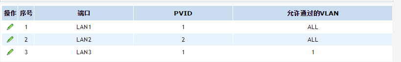

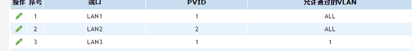

LAN口新建一个vlan2,两台分别配置IP为PPPOE的是192.168.2.1和固定IP的是192.168.2.2。把对应互联lan口的PVID修改为vlan2。(在“接口管理→VLAN 设置→Trunk口设置”)

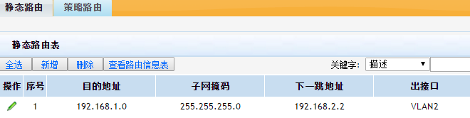

最后配置静态路由,PPPOE侧配置目的IP192.168.1.0掩码255.255.255.0下一跳192.168.2.2出接口vlan2,另一边固定IP侧就配置目的IP192.168.0.0,掩码255.255.255.0下一跳192.168.2.1出接口vlan2(在“高级设置→路由设置→静态路由”)

路由1:192.168.0.1
路由2:192.168.1.1
这样配置了但是两边的主机没互通,怎么回事?
