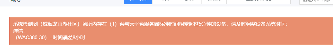

绿洲平台开启智能运维显示有时间误差
2020-09-11提问
  • 1收藏,2471浏览
小贝控制器在绿洲平台开启智能运维时,显示设备与云平台服务器标准时间相差超过5分钟的设备,请及时调整设备系统时间:
粉丝:45人 关注:3人
需要在设备上调整时钟,
正确配置为“UTC时间+北京时区”,建议选择NTP服务器,确保时间精确度。参考配置如下:
#clock timezone Beijing add 08:00:00
#ntp-service enable#
#ntp-service unicast-server ***.***
时区需要是beijing
