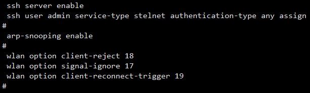

但文档中描述了 “主动触发无线客户端重连接” 和 “禁止弱信号接入” 的配置
猜想如果配置 “主动触发无线客户端重连接” 的值为20, “禁止弱信号接入” 的值为19,是不是可以实现主动弱信号剔除呢?,配置如下

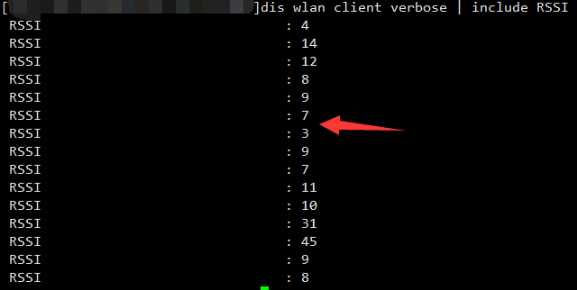

于是在客户的WA4320ACN-D(FAT模式)上进行了配置,但配置后通过“dis wlan client verbose | include RSSI”
查看依旧存在许多RSSI值很低的客户端,情况如下

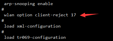

即使重启AP后依旧存在该问题,且即便不配置 “主动触发无线客户端重连接” ,只单独配置 “禁止弱信号接入”
也依旧会有很多低于配置值的无线客户端出现,如下

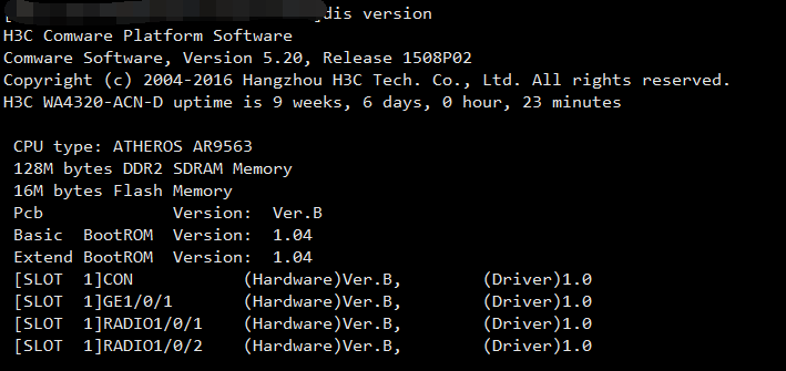

设备以及系统版本信息

你这些有可能是表象残留,另外禁止弱信号接入只对未接入的新终端有效,当信号低的时候不让接入,但是如果终端频繁的给这个ap发报文接入请求,那ap也是会允许它接入。
弱信号拒绝的目的还是让终端选择好信号,如果实在没有更好的信号了,那就没辙了,还是能连上的。

看看胖ap下有没有这个命令“wlan option client-reconnect-trigger rssi
”在AP设备感知到无线客户端的信号强度低于指定的信号强度时,主动地向无线客户端发送解除认证帧报文,给无线客户端一次重新连接或者漫游的机会。
